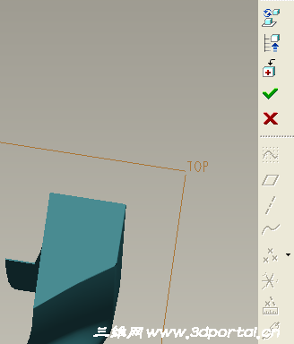

[求助] 这个图标是通过哪部操作得来的
发表于 2010-6-3 16:10:35 | 显示全部楼层 |阅读模式 来自: 中国湖北宜昌
这个图标在哪啊
发表于 2010-6-3 16:38:04 | 显示全部楼层 来自: LAN
PRT保存为NEU格式,再打开就是了. 那个图标是旧版本的, 新版本有点不一样.

 楼主| 发表于 2010-6-4 11:19:41 | 显示全部楼层 来自: 中国湖北宜昌
PRT保存为NEU格式,再打开就是了. 那个图标是旧版本的, 新版本有点不一样.- ^: o4 O& L4 s4 \  c3 m: {
ganyiwei 发表于 2010-6-3 16:38 http://www.3dportal.cn/discuz/images/common/back.gif
" [4 A$ B5 Z0 a) r, K* o( J4.0是咋样的呢,弄么操作的?
 楼主| 发表于 2010-6-4 11:25:10 | 显示全部楼层 来自: 中国湖北宜昌

能解释哈这3个图标么
发表于 2010-6-5 15:00:20 | 显示全部楼层 来自: 中国广东东莞
你是在用那个模块?你把鼠标放在上面等一会就出来解释的框框。
发表于 2010-6-5 16:38:59 | 显示全部楼层 来自: 中国广东珠海
用来补破面的
kevin_pcac + 2 技术讨论
发表于 2010-6-5 22:02:37 | 显示全部楼层 来自: 中国浙江宁波
那三个是3.0以上版本才有的,IDD模块修复破面用的; X1 F7 ?& |, ^" F* D8 S' s9 o
3.0的用文字形式表示的
