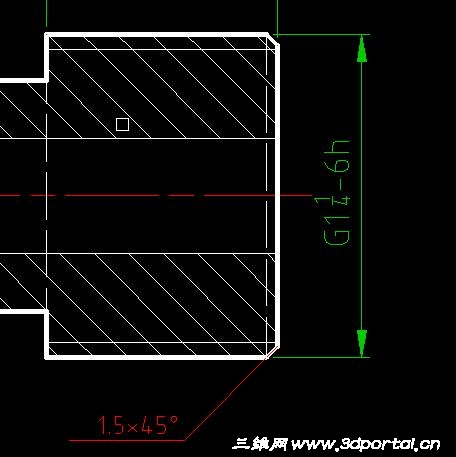

直径41.5的外管螺纹左旋螺纹如何标注  下面的标注有错没

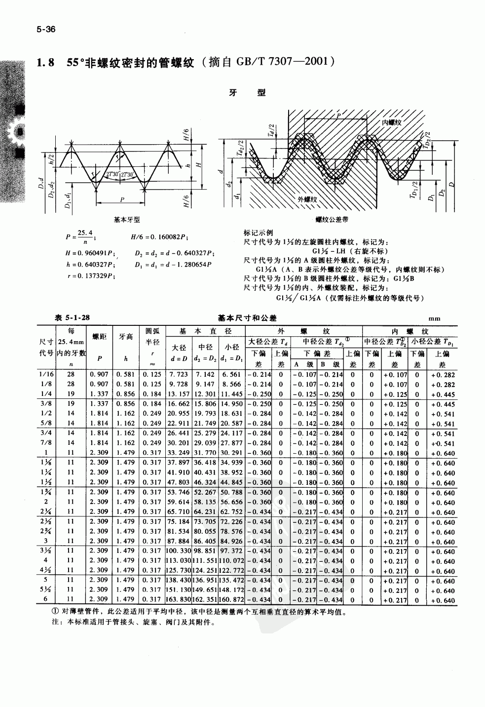

本帖最后由 woaishuijia 于 2010-6-4 05:56 编辑 1 b5 E. t9 s5 t' J' r
, i2 I: @$ }# T! g5 W' ^, W摘自化工版机械设计手册第五版
2005llnn + 5 应助

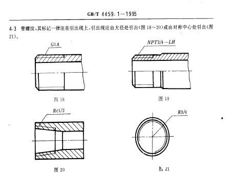

发表于 2010-6-4 10:00:08 | 显示全部楼层 来自: 中国上海
楼主图中标注错误,管螺纹标注一律使用引出线标注。如图。图中“图19”中的“-LH”即表示左旋螺纹。
