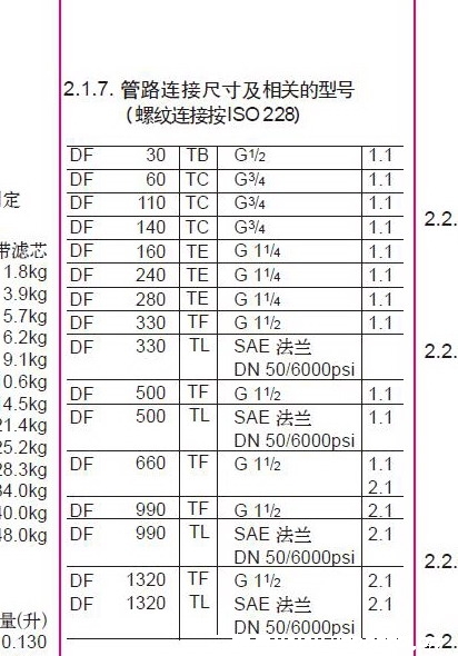

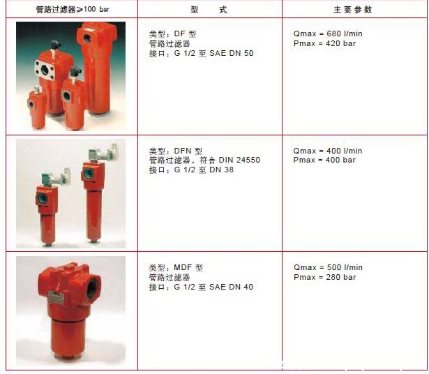

在过滤器领域,最出色的品牌是哪家,是Hydac吗?还有其他什么国际知名品牌吗?想选用600L/min的高压管路过滤器,hydac搞不定啊。

8 t* t% m/ o# ]贺德克应该可以的,不知道你用的是高压还是回油过滤器?600l应该没问题的。上海贺德克的销售工程师我很熟的,态度还是不错的,货期一般要十周

国内高压的不是太推荐,尤其高压400bar的,低压的黎明、新乡的还可以用

hydac DF型最大型号1320的,在500的流量时压降很大了,更别提600了,样本上图例最大到680,实际性能曲线知道500。你可以问一下上海的工程师,我是和他们北京的工程师联系的。
