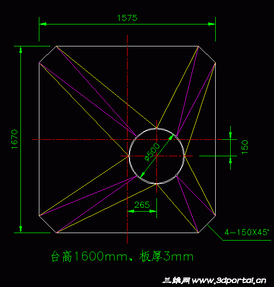

$ Q+ H6 e( L" D; A3 J. f7 E底为八角边顶为圆的偏心锥筒实体如何放样?给出一定厚度作为钣金件又如何展开?
: D0 L1 s6 V5 ?8 B: a(注:生活实际中实物就如下图这个样子,放样导线就有16条!下图为ACAD放样得到的实体导入到SW并抽壳的。)0 i9 `# C% j9 I* D2 S, E7 J6 m3 }+ y

将圆弧按你自己的意愿,在希望放样的地方打断成相应的8段再放样即可。

在ACAD高版本下可以轻松搞定放样,就是无法抽壳,把实体转到SW下到是可以抽壳(当然抽壳后厚薄可能不均匀),抽壳后导出成sat文件,再用AUTOPOL依旧展不开(因为它的下角有尖点)!所以每次都得把经过SW抽壳的实体再返回ACAD下进行切割(SW的这类实体分割不敢恭维,效率太低),然后分块输出成sat文件,最后用AUTOPOL展开,挺麻烦的。
/ ?1 [5 m4 s) L4 b# Z. S: \所以发帖求助,希望个中有类似经历或特别有办法的高手朋友帮忙解决一下。

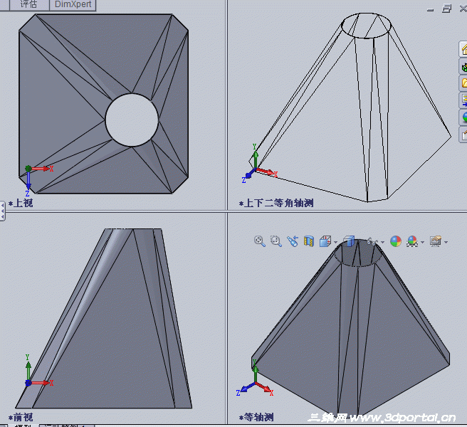

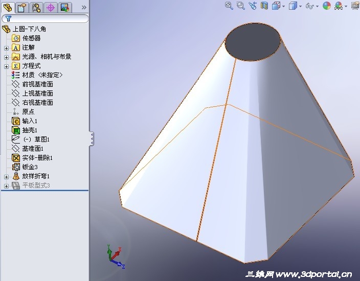

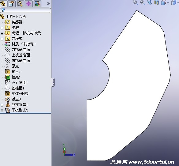

发表于 2010-6-4 09:37:26 | 显示全部楼层 来自: 中国广东深圳
一定要分成8块吗?
9 A% C8 c3 W# [& y' d* R. z如果可以变通一点点的话,sw里是可以建模和展开的,如图
发表于 2010-6-4 10:07:25 | 显示全部楼层 来自: 中国北京
感觉下面4个角是45度到角时SW不能展开,如果是圆角,即使大一点的R也能展开。下面是圆角也能分割成8块输出成sat文件。

$ X6 Y- R: S8 y6 ^/ G呵呵,谢谢你的说法。不是变通不变通的问题(如过能这样,SW下本人也会作,但我肯定不用SW来放样展开,那样反而比某些钣金展开软件得到结果的步骤更麻烦),也不是设计欠通融的问题,而事实大多上饲料行业以此“曲”为美,实际我们厂工人都是这样作的,每次我提供的放样近似大样都是“辛苦”切开的(总体分为两对称大块折弯再拼合)。# U- Z1 a( R6 F9 V6 w& z" _
如果单纯对付一件这样的料斗(或称缓冲斗),多建几个工作面把引导线作出来在放样,也不失为笨而有效的办法(用曲面加厚可能不好展开),但要批量地对付几十种规格,那确实是件费劲的活。

" `6 o7 z5 N6 L3 J% A; N' I呵呵,还得说明一下,电脑放样确实要分成多块,但实际操作焊缝只有两条(高方向即水平截面因为幅面不够而补充的材料焊缝不算),成型工作都是在液压折板机上完成的(如曲面部分采用尖点重合、扇形区域多直线辐射式点压)。
