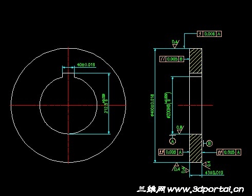

[求助] 请高工们帮忙分析下这个剪刃,如何加工满足要求
发表于 2010-6-3 20:46:46 | 显示全部楼层 |阅读模式 来自: 中国湖北襄阳
6 O8 Y4 f9 e2 g, M0 l  E$ X. P* L  Y8 h
%M_)30[P$B~CV16Y{6@_RJQ.jpg 材料为9Cr2MoV或Cr12Mo1V1,请大家分析下热处理怎样要求和如何制定比较经济的加工工艺方法
, [  y+ S* I' a热处理HRC56-58,有效淬硬层大于10

只要满足图纸的要求就可以了,现在最头疼的就是怎样热处理和保证图纸上的各形位公差
发表于 2010-6-20 06:54:47 | 显示全部楼层 来自: 中国江苏淮安
只能淬火磨削,淬火的具体工艺要请教热处理专家。

该零件的要点在它的厚度只有4.3mm要注意采用的热处理工艺,# [- H3 d) J, H
加工方法:1.粗加工,内外圆的余量留0.5mm,厚度余量留1mm;
0 R# ?% C7 Y" a3 f" g             2.真空处理至HRC56-58,
  `0 d) g7 k. U5 {4 ]+ y) k7 ^             3.检验外观\硬度\变形,是否符合要求,% K. L1 P5 h- O4 r, J8 \
             4.两平面磨至图纸要求,检验是否有裂缝," }1 ]0 P4 q& Y- ]* Q: K7 \% ]
             5.磨内孔至图纸尺寸,
) t" R0 E/ g' e6 U             6,线切割键槽,) ~; _0 B5 b4 {, e; L9 F/ s9 _
             7,采用专用夹具(带键槽和并紧螺帽的轴),磨外圆至图纸尺寸(要求多个组合在轴上一起磨,可增加强 度和效率.),: f9 L. H" A" }. ~
             8.检验,完工.

 楼主| 发表于 2010-7-10 23:26:47 | 显示全部楼层 来自: 中国湖北襄阳
这活的难度就是热处理和那0.005的跳动,工艺已经下发了,先试制一批,看看最后结果怎么样了
发表于 2010-7-11 23:01:31 | 显示全部楼层 来自: 中国江苏苏州
0.005的跳动确实是头痛的问题!
