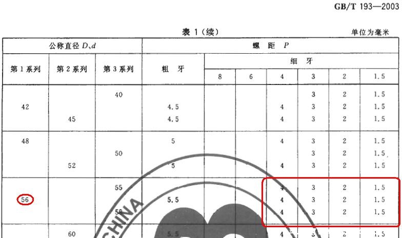

发表于 2010-6-3 22:09:46 | 显示全部楼层 来自: 中国上海
按GB/T 193-2003

发表于 2010-6-4 13:57:43 | 显示全部楼层 来自: 中国陕西西安
手册里有M56x3的螺纹,但是否可以买到螺母就不一定了。
发表于 2010-6-4 14:05:01 | 显示全部楼层 来自: 中国上海
查了差不多所有的细牙螺母标准,确实没有M56×3这个规格。

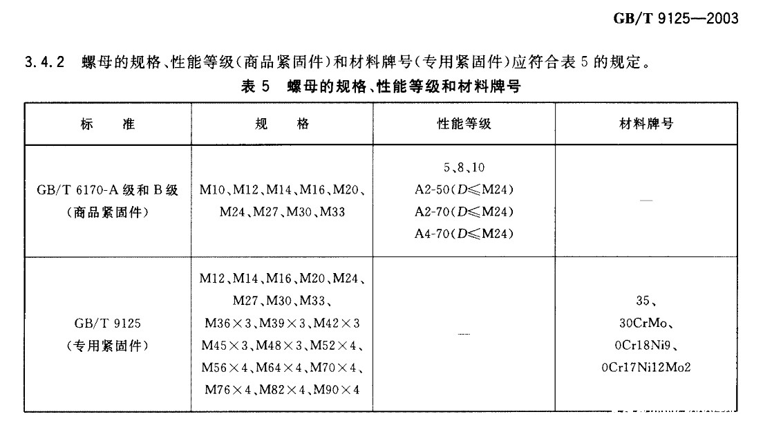

紧固件规格 " j: y! Y9 q5 u% l& q% `$ c
管法兰用紧固件规格采用:M10、M14、M16、M20、M22、M24、M27、M30、M33、M36*3、M39*3、M45*3、M48*3、M56*3、M64*3、M70*3、M76*3、M90*3。 % v# ^! h7 s' `+ v! G6 s4 |
  常用紧固件用规格符合GB5782要求及GB901-B级规定。, A$ S4 u, B. C7 q+ {7 w- f. H
一般机械螺母是没有 M56X3 的,在 管道设计规范 或 阀杆螺母就有。

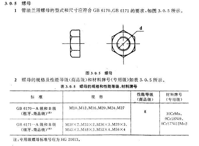

发表于 2010-6-5 17:12:09 | 显示全部楼层 来自: 中国上海
管法兰用螺母规格,
/ j* B/ _9 O( ^$ QHG 20613-1997 钢制管法兰用紧固件(欧洲体系)
4 L) U( P: m7 W9 a$ TGB/T 9125-2003 管法兰连接用紧固件9 N0 N% F! R, Y3 Q
" T9 S$ j7 O+ a* _! N7楼管路法兰紧固件规格似乎有误啊。
6 n; P3 L: q0 P0 g
" h0 `( S# s' U* ^" X, [楼主同样的问题发两个主题确实不好。
