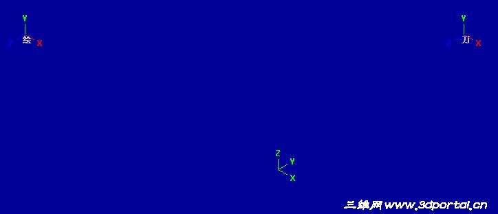

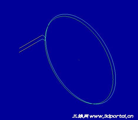

 楼主| 发表于 2010-6-6 11:45:15 | 显示全部楼层 来自: 中国浙江台州
程序为下图刀具路径的, v3 n0 b' X& C$ z, D* X1 ~  ]$ m
XY方向都是反的 3 z( X6 m' R3 g; T- O2 s
前视构图面编的5 [1 c. a+ X( L, j, m. s
' i* p5 c+ \5 ^7 U  _1 O3 O

发表于 2010-6-7 08:39:05 | 显示全部楼层 来自: 中国台湾
用alt+F9確認現在刀具面
$ ?2 n% |* C8 B- h: `& ]  TZ軸是不是朝前面$ K3 B/ X9 U% t" q& f! r# x
看你模擬路徑/ Q2 s& G  M2 @% I5 W$ u7 p8 z
你的程式沒有錯
( o- j: d: f2 f1 q+-向正確" e- ]0 |- U: I1 i5 S9 U' _
你的問題點~是臥式的觀念吧!
 楼主| 发表于 2010-6-7 11:46:59 | 显示全部楼层 来自: 中国浙江台州
; t4 ^( g, V- B2 p4 M
4 h/ u/ z' X/ l9 x5 a) [是在前面的啊
( _; \. f, L# K6 J但是XY还是反的啊
发表于 2010-6-9 01:52:49 | 显示全部楼层 来自: 中国台湾
看你的圖
" \2 f5 ?* a5 |( [2 C+ `6 @: P讀你的程式
, A2 A1 o* L4 p((沒有))一點錯誤!!!
1 p- D, l& l/ C! H' ]為何說XY是反的
 楼主| 发表于 2010-6-10 20:48:40 | 显示全部楼层 来自: 中国浙江台州
我机床要的程序不是这样的啊
/ J+ W. R1 M$ L; o2 A把这个XY改为反的就刚好是我机床要的
