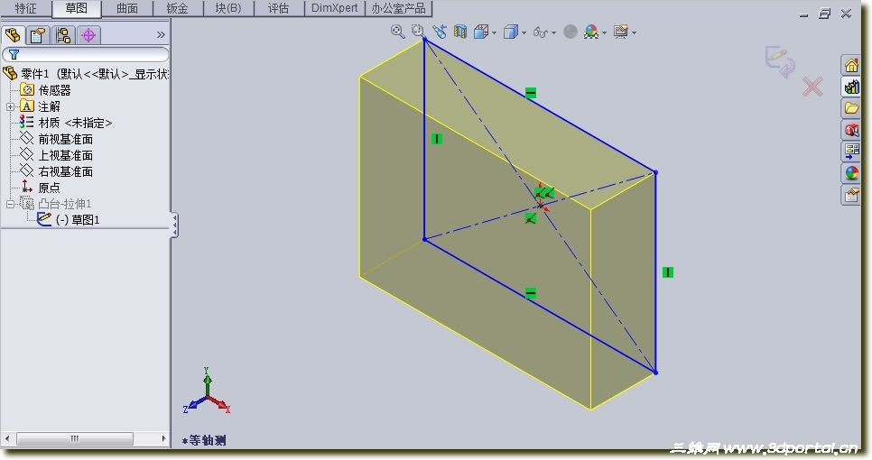

4 O! M* G8 U2 T/ K+ `$ v" P# ksw2010sp3.0在编辑特征草图的时候,只需要显示纯草图线条,而不需要显示透明的特征,请问应该在哪儿设置?谢谢
8 x9 Y, @$ ?3 Q# {* ~7 A1 h+ @" a% d- ~: P
/ ~  W: h  i+ C7 D! c
下图淡黄色为透明的特征。
0 P. h: |9 A) u: f, b 02.JPG

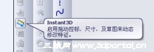

发表于 2010-6-4 08:33:46 | 显示全部楼层 来自: 中国江苏南京
把“instant3D"这个命令关掉
chenjun520601 + 3 应助
 楼主| 发表于 2010-6-4 08:41:56 | 显示全部楼层 来自: 中国广东深圳
二楼正解,就是这么简单。谢谢
