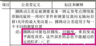

问个白痴问题,大家不要见笑哈,形位公差方面的?' e# r# q/ V" G3 c& Q
以基准 A,打 B 处的跳动为 0.1 ,那么B 处以A为基准,同轴度是不是应该为 Φ0.05,对吗?

跳动和同轴度的概念不同,LZ说的不一定有这样的对应关系

发表于 2010-6-4 10:10:36 | 显示全部楼层 来自: 中国湖北武汉
楼主,两者没有必然的对应关系.........但要看具体个案....在某些特定条件下会有这样的关系,但不是必须的....

发表于 2010-6-4 10:18:34 | 显示全部楼层 来自: 中国山西太原
同轴度与径向圆动的公差带形状不同,前者是与基准轴线同轴以公差值为φt的圆柱面内的区域,而后者是垂直基准轴线的任一平面内半径差为公差t且圆心在基准轴线上的两个同心圆之间的区域。但圆跳动可能包括圆度、同轴度等误差,这些误差的总值不能超过给定的圆跳动公差。

发表于 2010-6-4 10:51:12 | 显示全部楼层 来自: 中国湖北武汉
楼主,支持6楼,但提醒你注意是"可能包括"而不是必然....................要看你那里的具体的被测零件.....

发表于 2010-6-4 15:38:42 | 显示全部楼层 来自: 中国江苏常州
什么可能啊
8 U# ?( W& Q8 ~3 h7 N4 ?, C9 A本来就是
% b- n; e1 ^; F: G+ x( x1 ^假如是A与B完全同轴--同轴度=0
% y: L! X! j' h; |7 R! g4 g4 Z# y但是跳动还是存在的
) N) J2 ~/ V7 y- H+ ?, g那是因为圆柱度。

发表于 2010-6-6 10:46:57 | 显示全部楼层 来自: 中国上海
不是一个概念,跳动是综合误差测量,也是容易实现测量的方法。

发表于 2010-6-19 08:16:28 | 显示全部楼层 来自: 中国北京
概念不一样,径向圆跳动确实是个综合测量误差,控制轴线的同轴度误差和圆度误差,

同轴度与径向圆动的公差带形状不同,前者是与基准轴线同轴以公差值为φt的圆柱面内的区域,而后者是垂直基准轴线的任一平面内半径差为公差t且圆心在基准轴线上的两个同心圆之间的区域。但圆跳动可能包括圆度、同轴度等误差,这些误差的总值不能超过给定的圆跳动公差。好好,受教了
