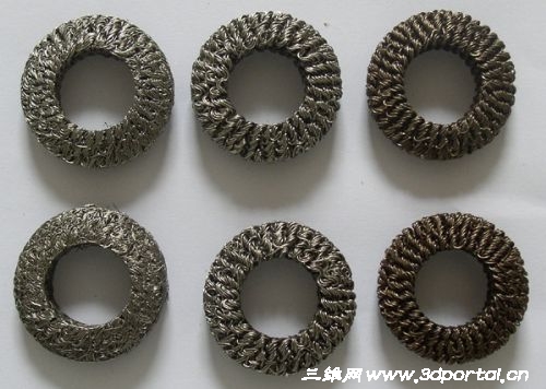

发表于 2010-6-4 21:48:10 | 显示全部楼层 来自: 中国江西九江
9 R  m* k2 O6 I/ m: `$ i
' \2 Q* z0 d9 H9 P金属橡胶材料是特殊工况下普通橡胶的最佳替代 品,它可以解决航天、 航空、武器装备在特殊工况下减振、缓冲、阻尼、密封等问题。并显著提高产品的可靠性和使用寿命。它耐高温、耐低温、耐腐蚀、长期储存不老化、性能稳定、大 阻尼特性不随温度和环境而改变等优点是粘弹性材料无法比拟的。应用:可作阻尼、减振材料;可作过滤材料;可在密封装置上应用;可在热管中应用;可在减压、 节流调节装置上应用。
' @: b! p- ^) P8 `0 G8 ]1 N    作为阻尼减振材料时,它可以像普通橡胶那样,振动时损耗大量的能量;它又是一种变刚度的减振材料,小载荷时刚度变化基本是线性,随着载荷的增加,其刚度特性依次出现软特性和较强的硬特性,在共振时其传递率小于4。
( n! N0 g( k; S- Y     以金属橡胶为弹性元件,经包覆后可提供十分优良的密封性能。. C, Z8 x0 J6 t, P
     作为多孔材料,其具有优异的过滤及减压、节流作用,可极大简化减压装置结构,并十分适合于高温高压气体液体等。2 m3 d; ^  G% @+ O! |2 V5 _
     金属橡胶的吸声作用类似于多孔吸声纤维材料,但其能承受的温度极高和极低,且耐油液污染。
发表于 2010-6-4 22:05:00 | 显示全部楼层 来自: 中国四川广元
8# asdolmlm 谢谢分享,给我感觉像钩针钩的,

发表于 2010-6-22 23:57:10 | 显示全部楼层 来自: 中国广东中山
看8楼的图片确实是很像钢丝球呢……现在的橡胶也可以导电啊
