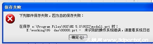

UG保存失败,从没碰到过。请高手帮忙
发表于 2010-6-4 09:33:35 | 显示全部楼层 来自: 中国浙江温州
把你的目录符号都去掉看下~ 空格之类的~
/ Q4 k  b- H2 B0 C9 r还有实在不能保存就另存看下~
$ E9 P: p$ n" @$ I1 l另存也不行 只能 导出去了

 楼主| 发表于 2010-6-8 07:58:15 | 显示全部楼层 来自: 中国浙江杭州
我看只有换一个版本了
. R  b, q" v" R! P5 T& D( v( w2 g 3# poecham
发表于 2010-6-8 15:49:42 | 显示全部楼层 来自: 中国四川成都
不是版本的问题,我也遇到过,就是按照2楼的去做好了
 楼主| 发表于 2010-6-10 09:31:19 | 显示全部楼层 来自: 中国浙江杭州
这个方法有用 2# linhuibinug

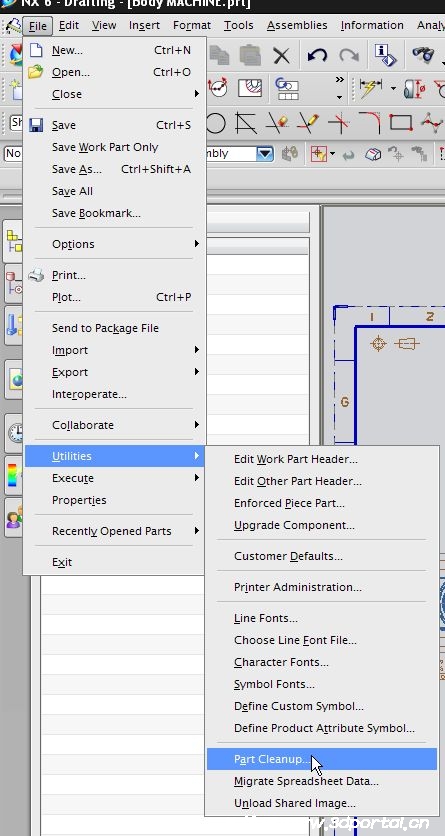

如附件命令清除多余数据8 i' p1 R# e  N  E
导出即可

我也遇到过,前面点保存是好的,之后点保存就不行了,我只有关了重来就正常了,操作丢失了一部分,下回试一下2楼的方法

发表于 2010-6-26 00:25:20 | 显示全部楼层 来自: 中国广东深圳
我也遇到过,通常是去参,清理部件.又可以保存了

去参.太恐怖了) Y9 e2 d9 L- Q; b9 c2 {, F% |
先清理掉坏的特征看看
