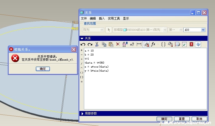

[求助] 函数出错
发表于 2010-6-4 13:28:32 | 显示全部楼层 |阅读模式 来自: 中国湖南长沙
请高手指点下,谢谢

是用关系控制阵列!- V% Z4 }* q0 a) J4 x
另外,你关系式所有的参数都是固定值,连个变量都没有啊!

感觉你那方程式应该放错地方了,,应该是放从曲线,从方程,里面,不应该放这里的。呵呵,,

提示已经很清楚啦, 你的关系跟阵列元素根本连不上,必须给阵列变量memb_i/v赋值。
