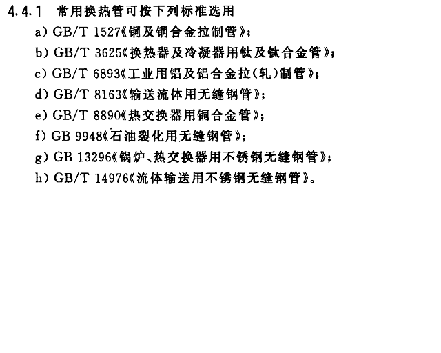

如题  本厂现在需要制造一批换热器  目前这种情况能否用GB/T14976  因为虽然新GB151禁止GB/T14976用于换热管 但 现在还可以用 而且价格差距很大 ( i+ N* P. @4 r0 `1 ]. y6 @* A  v
我厂换热器 压力和其他都属于普通

新151禁止用14976?好像没看到这个要求啊。13296相当于专用的而已,精度比较高。

两个标准的主要区别,一是尺寸精度;二是检验标准不同。GB13296都高于GB14976。

新的151上面说14976不能做为热交换用管 只能做为流体输送用接管

GB151-1999明确可以使用(见下),但是要选用高精度等级的。

新的151上面有说14976不能做为热交换用管 只能做为流体输送用接管?
发表于 2012-11-9 10:12:51 | 显示全部楼层 来自: 中国辽宁铁岭
你们所说的新151是指哪版?GB151-1999??
发表于 2012-11-14 19:05:50 | 显示全部楼层 来自: 中国山东济南
GB150.2的54页中有具体规定。
