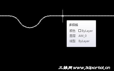

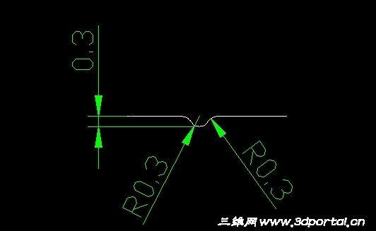

一般来说,要么有间隙(很小),要么重合,可以将间隙参数略微设大一点。' F3 `5 l, D! S/ r5 H! l. m. h
画图的时候如果动作不利索,容易出这样的问题。/ U; i+ P* K) Q1 N! D4 R

 楼主| 发表于 2010-6-4 16:52:44 | 显示全部楼层 来自: 中国广东佛山
是设置hpgaptol间隙值吗?肯定没有重合,我是直接倒的圆角那也没有间隙,不知道什么问题中间的R0.3就是合并不了,两端就行。

发表于 2010-6-4 20:13:50 | 显示全部楼层 来自: 中国北京
我也总遇到这种问题,解决办法,每次两个与圆弧倒圆角的时候将端点动一下,然后在拉回去就行了。没找到原因是什么。

发表于 2010-6-4 21:57:39 | 显示全部楼层 来自: 中国上海
重新生成一下。再试下合并R0.3。应该是软件自身问题。
 楼主| 发表于 2010-6-5 08:51:12 | 显示全部楼层 来自: 中国广东佛山
我用的2007版的,5楼的办法有效!谢谢
