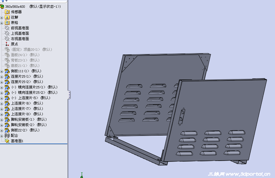

这是做好的图纸了在装配体你装好了,也生产了,可是在我有一次打开是装配图和工程图都丢失了零件,设计树的图标也成了暗灰色了,不知道是怎么了啊,以前没有过啊,求各位老大给指点以下怎么才可以恢复,具体如下图,谢谢了各位,现在又要生产一批可是图纸成了这样的,都急死了,求各位不赐教,

你是不是把那些灰色的零件改名或移动位置啦?
 楼主| 发表于 2010-6-4 17:55:56 | 显示全部楼层 来自: 中国广东深圳
我只是改了总的装配名啊,可是有的零件还是可以打开部分零件啊,这是为什么啊,各位老大

请按下面的两个叔步骤试一下:
1 ]: @: I. S+ w- a: p" c9 m, H7 P1。把变灰的几个零件全部打开,不要关闭。, K" |  Y5 V1 W' f! N1 j
2。再打开装配体试试。
% e' J1 q- @* u& T$ H* W' g# [! G3。若仍不显示,用右键点变灰的零件,选“解压缩”或“显示”。

是装配体中没找到这几个文件,打开的时候没提示你xxx文件找不到吗。如果没有那就是你把选项里那个提示关掉了。

老大把装配图的零件都打开是可以了,可是我关闭以后在开又是不行了啊。有没有办法解决啊,谢谢了,在不打开零件时就可以不丢失零件的打开装配体

很好,说明这几个零件文件确实存在。
$ m: W& ~6 r' c2 |! Y! M右键点击,选“重装”。
( Q7 A4 U/ S, ~  u3 h# c" v5 \实在不行,只好把它们删了再重新配合了。删除之前,看看它们的配合,是不是被压缩了。家里的电脑内存有点小,没法抓张图给你看了,抱歉。

那也可以撤散一下,再从装,

" m  g6 f7 u9 b 老大我右键点击怎么没有弹出重装选项啊
