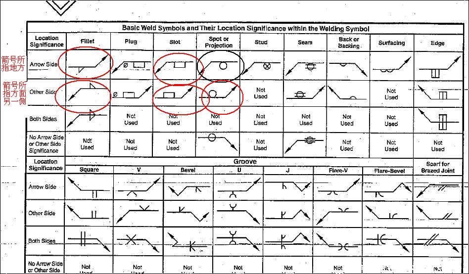

如附件所示,美国焊接符号。 % o6 k4 g; [7 @
困惑的是: 表示焊接在箭号所指一侧还是另一侧有什么规律没有????" _# s) v$ s) A4 [7 v7 G2 `
     我只看出来的是:  符号在箭号那条直线下的,表示焊接在箭号所指一侧。如果是在直线上的,则表示焊接在箭号所指的另一侧。
  d, C8 |# l4 {    不知道怎么理解?望各位指教。

看焊接符号是位于箭头侧还是非箭头侧。
 楼主| 发表于 2010-6-5 11:22:22 | 显示全部楼层 来自: 中国福建厦门
怎么看呀? 怎么看都是在箭头侧呀?望指教了。

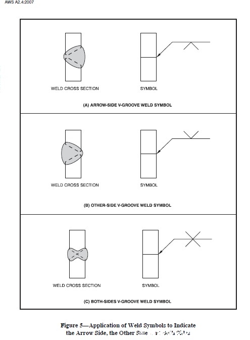

“我只看出来的是:  符号在箭号那条直线下的,表示焊接在箭号所指一侧。如果是在直线上的,则表示焊接在箭号所指的另一侧。”
/ m6 ^) w! d* W3 ?" S9 _+ V6 y; P" @3 d- u  }0 X# |1 T
完全正确。参考标准AWS A2.4-2007《焊接、钎焊和无损检测用符号》5.2条。
