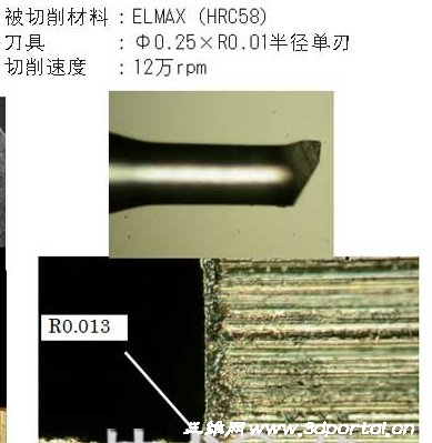

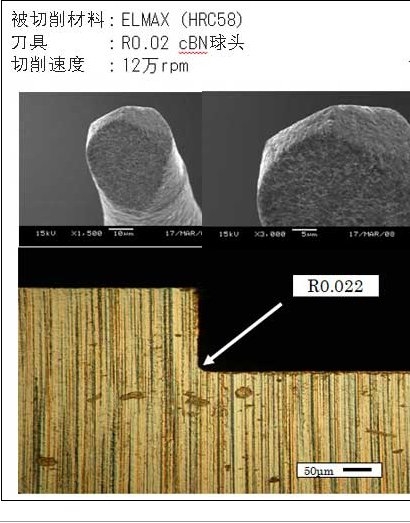

这是传统的思维,俺以前也是如此想法。
& D2 H2 Z# w$ H. N5 @9 d& W5 y% V. h" y昨日看了一篇高转速切削的文章,彻底的改变自己的思维。
8 I2 |" H; T: o2 O6 Q在日本国已经有这样的机器在贩售。' ?, ~' S4 y6 V& [  D
高转速切削可以达到磨削的精度和光洁度,也可以达到火花机的细小转角的R角。

4楼说的是不是只看到文章啊,这东西应该是有了,就是一直没有碰到实际操作的。
发表于 2011-3-11 08:45:01 | 显示全部楼层 来自: 中国浙江金华
是有;很不赖。
发表于 2011-3-11 12:21:54 | 显示全部楼层 来自: 中国山东青岛
4# LIAIYAO 2 M+ Z. Y2 [8 A% _( s) M  ~
9 S- K8 U9 }: Q1 {1 s0 }; R. K
rpm 12万,那确实不好说什么了。
