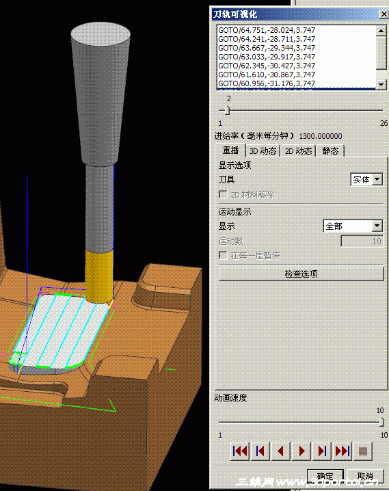

1.加工较高的工件,需要加长刀杆(俗称烧刀)
$ k% f" x5 L# L7 k/ w# H3 s 关于报告最短刀具01.GIF - f! A. I- ~1 D: C' ^6 v2 S0 t% c

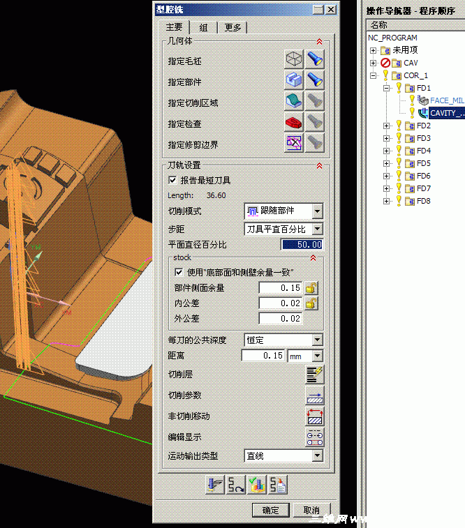

2.这里运算时报告最短刀具为36.6.

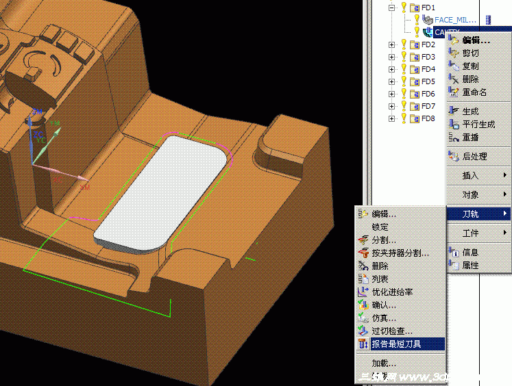

3.UG7.5里面,这个地方也可以报告最短刀具.. p0 A& j) l8 o1 y' D
关于报告最短刀具03.GIF # S9 h6 f" `3 _* ~: J

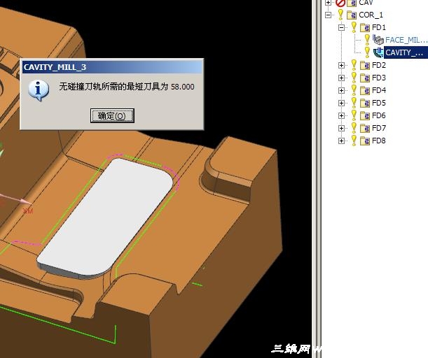

4.可是报告为58.0MM.
2 T! R: L# s3 [- d, G 关于报告最短刀具04.JPG - n/ |$ S- q4 Q1 Q1 p4 H6 S6 F
* @; J& o! q# r+ g0 U7 i2 z1 G9 k这两个地方该相信哪一个呢? 他们之间还是有着某种联系,请高手解答一下!!!

CLS-FILE為準
1 V' \" m8 H; r3 T在刀軌裡CLS-FILE查找的每個點將是後處理的點位

是不是参考了夹头?不参考夹头试试看。
发表于 2010-8-18 08:18:55 | 显示全部楼层 来自: 中国浙江杭州
当刀具长度输入值已大于或等于最短无过切长度时,“报告最短刀具”的值为刀具长度值+刀刃长度值( _3 Q( X  O$ Y8 w2 K9 j4 N
当刀具长度输入值已小于最短无过切长度时,“报告最短刀具”的值为正确值

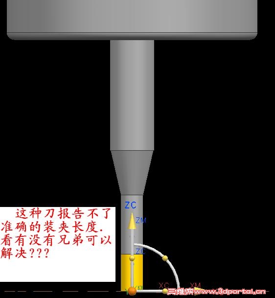

这种刀报告不了准确的装夹长度.看有没有兄弟可以解决???
 楼主| 发表于 2011-4-11 16:30:53 | 显示全部楼层 来自: 中国广东广州
我的意思是,像一般的直柄的刀具,ug就很容易报告出最短刀具长度.
/ ^  n& i* u0 A8 y" i, ]; n+ ]8 I2 A6 J) ?# p8 R2 R
而像图上的,买的加长的刀具,在UG里面只能通过"夹持器'来设定.% H7 d7 d' l& ^  z. I' d
! b" \2 k" ^: w/ d# S0 s( E% z
所以就报告不出来真实的"最短长度"
