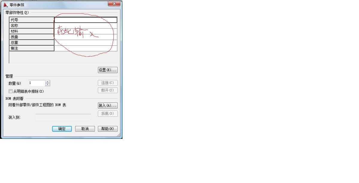

在Mechanical2010中如何输入上下标
如题所述在“零件参照”或BOM表中如何输入上下标。请教了谢谢

不知道楼主的BOM是如何绘制的,如果是用表格工具创建的,输入上下标的方法与EXECL表格中输入上下标的方法类似;如果是绘制的,输入方法与ACAD所述方法相同。

上标^下标,然后全选上,用a/b就行了
