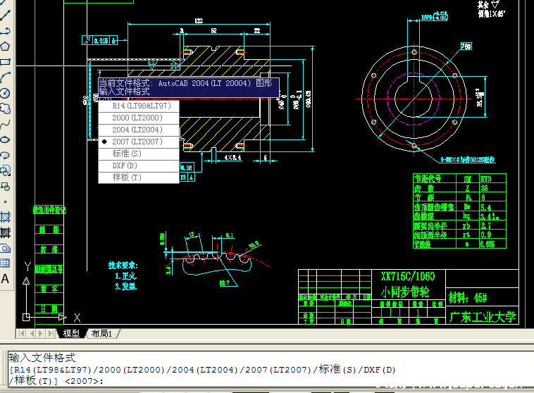

求助,我的CAD2008打开时提示成了DOS方式,如何解决?6 j7 y! _; C, ]

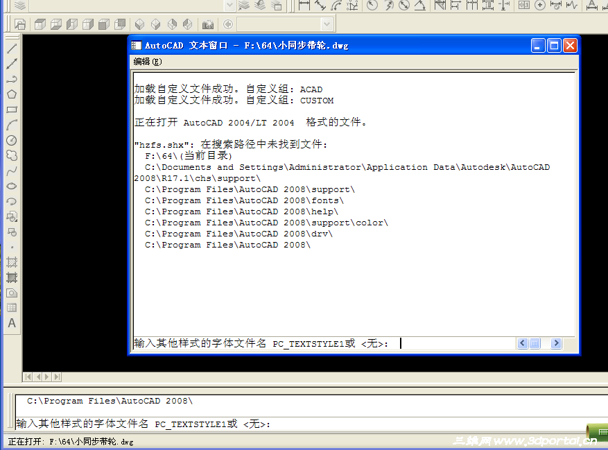

1 y1 R+ p8 p- u当打开一个dwg提示找不到字体时不能像以前一样有替换字体的鼠标选择窗格,如截图1;
9 _* P( q; K# P% e) W% a3 {1 e0 X0 ]

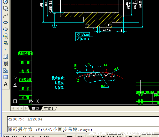

当新建或保存时很烦人,要选择版本绘图区跳出来的格式,还要像DOS一样要键入保存的路径!如截图2和图3;: V2 h% F4 u6 L" z! a3 S
* Y) D9 F/ b9 I+ b& x1 B2 ?7 y
我不想卸载掉前几天还好好的CAD再重装-------求高手解决……
9 A' b/ @& T7 C  A7 E% g( O$ j- p
. E/ ^; x# ^; d7 Y: f/ s8 x' F先谢谢了!
