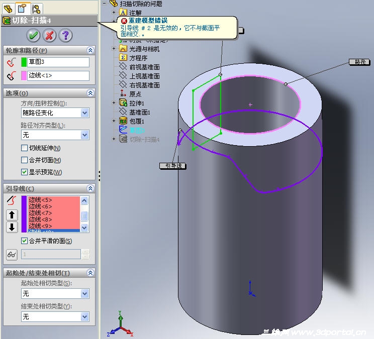

. _1 c  `/ D9 b如图,想用草图3为轮廓,以包覆1形成的曲线为路径,进行扫描切除,
# Y- I6 F# ?' e+ W, `  G) O但是路径不能串联选择,总是只能选一根线条,$ d5 Q: @" z1 k3 K
怎样才能扫描切除呢?

按下ctrl或者shift试着连选
发表于 2010-6-5 08:53:25 | 显示全部楼层 来自: 中国辽宁沈阳
我的文件是10版,你可以在选择引导线时右击选择 selectionmanager(选择管理)就可以选择多条线了

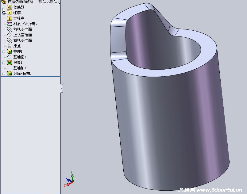

应该也可以用3d草图把那些线转换成实体

Snap1.jpg 扫描切除的问题.rar (126.93 KB, 下载次数: 27)

我点右键,选择多个都不能完成扫描。总是有问题,请各位多抓几张图给我看看好吗?
  r3 u- X/ S( }另外,6楼的朋友添加了一根基准轴,请问这根基准轴有什么特殊的作用吗?
3 X3 c: L2 l" @+ j" z  H我还有一个问题,就是这样的零件,如果要生成展开的工程图,有没有好办法?

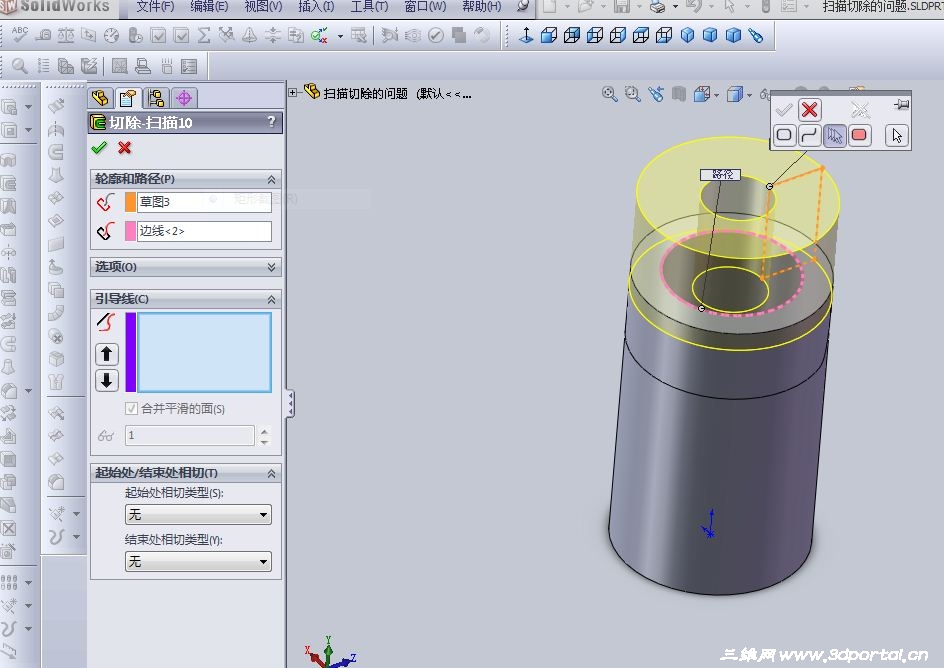

7# fd3d 选取外圆做路径,拾取多条线段做引导线。

* Y2 u6 `7 j, u  l导引线难道还需要打断?我做起来总是有问题。( z# G! [7 h7 h% P: j9 ]; y

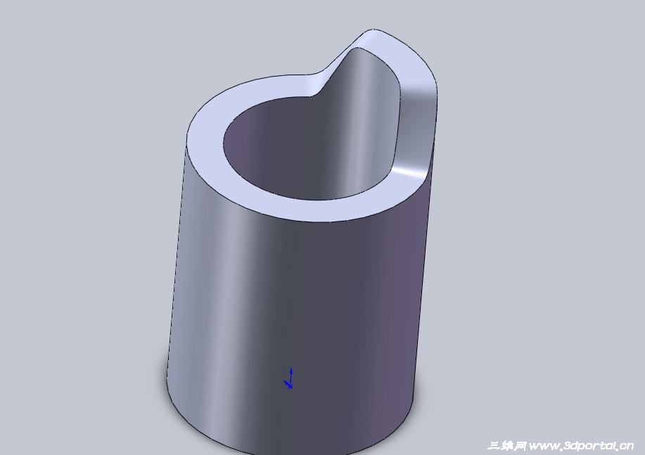

2 D0 |0 G. w- e. l) U$ t8 z" g直接包覆除料不就可以了嗎?/ D  r2 B) M6 E
9 Z( }+ K  P5 O' B$ M! C- o: p請教樓主何故要掃描切除,是否有特殊的原因呢?

非常感谢,用你的方法解决了。) K6 ~+ J4 O& k; u* H+ X2 Q
但是,扫描的方法一直没搞成功,不知是什么原因。
