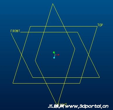

我的野火4.0初始界面如下图,三个基准平面混在一起不清晰,想改成2001的,请问如何改?
7 P$ z" b; R2 Z/ b* f: h) J; `野火4.0初始界面:3 w! @3 x0 o5 L. ]

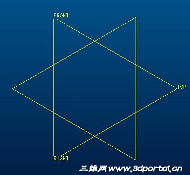

/ u" C' e" e' e5 t2 }1 n& |2001的初始界面:
' Z5 V9 V0 O$ b: j 2001.jpg

第一个图是等轴测,由config选项:orientation  isometric 控制。
# M# P3 x8 m% P$ h% `, S第二个图是斜轴测,由config选项:orientation  trimetric 控制" i; n0 f8 x$ u; T+ ?4 H
在你模板的CONFIG设置好就OK了。
