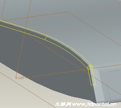

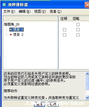

: k1 p3 B7 U2 L/ N
, r2 t( q8 o1 K/ P有时把倒角改少就倒了,比如倒角5,但挖壳3的时候就挖不成了,这又是为什么呢?

倒角,挖壳3的时候你的倒角交会点倒角太小,只能把倒角加大才能挖出来

倒角和边的曲率有关,倒不了肯定是发生了干涉!
4 y! a$ M4 Q7 p" r' x. q一个零件倒角建议先倒大的圆角再倒小的.

先倒角 在抽壳

如果是先倒角后抽壳,抽壳厚度要小于倒圆角半径
1 G3 X4 }0 j! \$ Z% r6 U: z/ O1 O如果有要求倒角要小的话,可以先抽壳后倒角。
