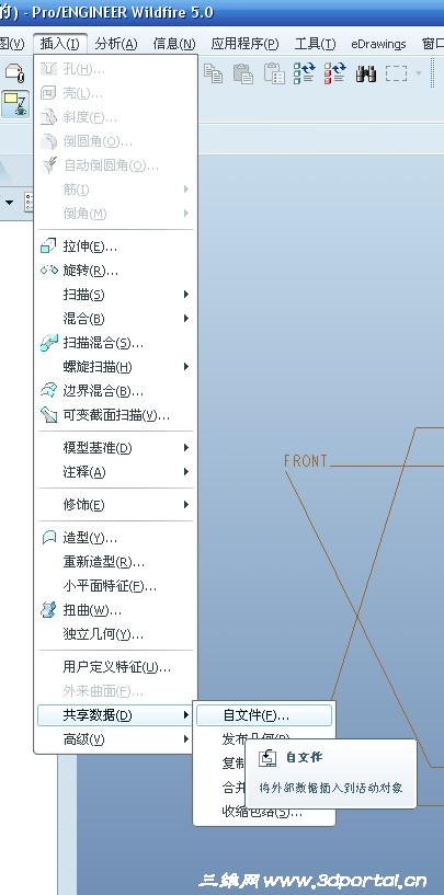

导入DXF 格式 ,该 如何  设置他与 PROE 本身的  三个 平面重合, 用缺省 默认的 只有一个面 重合& l: t! p& G$ w: G9 l
  谢谢

可以用坐标系控制,在CAD里用世界坐标系作基准,在PROE新建一个坐标系作为输入基准。

这个问题比较严肃,,,首先在CAD中,,必须把坐标系放到图形正确的位置之后才另存为。。这样,,转出来之后,,导入到PROE中,才会与那三个面重全,不然,,就会偏离。

在CAD里面先将几个视图围绕坐标系组合在一起,也就是在CAD里面围绕坐标系旋转成三维

纯粹在三PROE里 ,可以 移动 坐标系不?我  试了感觉效果不怎么样

我有一方法就是DXF导入的时候,为了便于导入与PRO基准面中心点复合,你要先在DXF图形中找一个便于放置的中心点,以这个中心点为圆心然后画一个圆圈中你所有要导入的图形,导入时很方便就可以两点复合放置了

可以先在图形上选择一个基准点,以此点移到CAD的0,0,0基准点再保存为DXF,导入时要没有什么特殊要求放可以选择默认座标系
