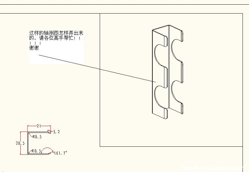

请各位帮忙!请看下图!" ~8 S7 `1 l3 l5 K3 F$ d& Y. Y' m

三维转的吧!CAD中也有画轴测图的功能!相对简单的就可以用CAD画,复杂的还是用三维转方便一点.

三维绘制的。。再转视图的。

直接根据视图的尺寸进行建模

根据图纸尺寸画:
, g. J- q4 H6 p7 d8 A0 P1 s. z! @在CAD里,按斜二侧的方法就可以画出来,(3D图示是斜二侧视图).
3 x+ z# t/ [' D) v0 f, [* K( |在其它的三维软件里,一个拉伸和剪切就行了.

6 i+ f4 m) h, ]+ G- c当然可以.这个图就是用CAD画的三维模型,用消隐模式出的图.也可以从三维模型转换二维视图,方法很多.具体可以到"CAD三维及二次开发"子版区查看一下,有很多与此类似的帖子.

这个好像有那个二次开发软件" k0 {1 P" F. w7 d; @, l
加载就可以生成
