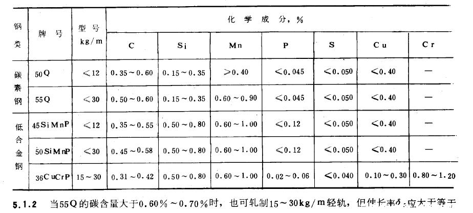

我看有的轻轨用的就是这个材料,翻了机械设计手册也没翻出所以然来,请教一下!

8 H% |# d7 C( ^9 x6 rGB 11264-1989 轻轨
GBT11264-1989.pdf
229.88 KB, 下载次数: 7
wwjxgz + 3 应助
