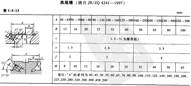

6 g9 f* c( }; \- ]" d4 P请问各位大虾机加工中经常有燕尾槽,是什么意思,起什么作用?设计燕尾槽也是为了避免应力集中?

燕尾槽一般用于导轨的导向,因形状像燕尾而得名。标准角度为55°,见下图:

用圆角过渡才是为了避免应力集中,燕尾槽可以精确定位,导向好,尺寸紧凑、调整间隙方便、夹紧可靠,在副压状态使用燕尾槽为好

2楼的回复比较清楚
