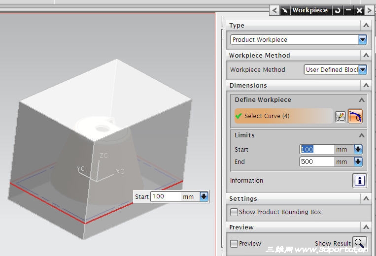

在项目初始化中,我选的是Mold.V1这个装配模板,设好坐标,加入工件(用默认的拉伸做的),
) y! J0 r( v3 O3 O2 I# K: x6 M/ e$ D1 j9 q* d9 y5 ]+ [

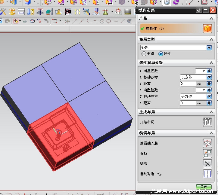

在布局是遇到点问题:0 ?" e& k* a/ J

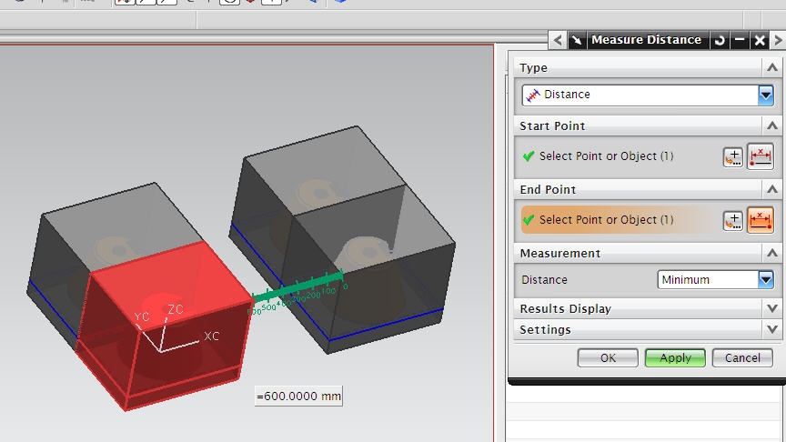

) g, l. E; F9 ~, ^9 m我用的矩形线性布局,X和Y方向的移动参考都是Block(块),距离都为0,理应是X和Y向的工件都1 K2 m, r2 e( J. I2 X  U- Y+ X
% x, V( e1 ^3 A6 n) l0 U互相贴紧,但是X方向的工件之间却有间隙,这个间隙刚好为工件的高度,我试过别的工件高度,8 I: V; s- G0 ?/ g
& V1 G6 Z4 e! L1 W0 w- A
再布局,还是相等。
9 k' w5 \9 J9 ^+ k2 p3 O! c% K  w0 ]0 N* P4 ?* c
Snap5.jpg Snap3.jpg * x' @3 [0 \: I& L7 w7 N
6 M; G' H/ c; E- U) ]$ u
但是如果我在初始化时如果选用Original装配模板,就不会出现这个问题,百思不得其解,重启UG8 @: K1 _" r( x' V' X# `' Z
# Q/ I6 m! @( R3 ]也试过,还是不行,请高手指点。
 楼主| 发表于 2010-6-5 16:03:08 | 显示全部楼层 来自: 中国上海
非也,我不是用测量的方式,这只是我在布局之后量出距离给大家看而已,在“型腔布局”对话框中,我的参数和你一样,距离值也是为0,就是结果不同,点解?
