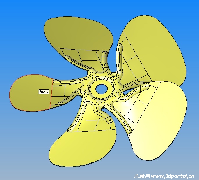

[local]1[/local]如图所示???? 图纸.jpg

这个问题太大了,不好说的,楼主还不如自己尝试画下,如果在画的过程中碰到具体的问题,再来问。

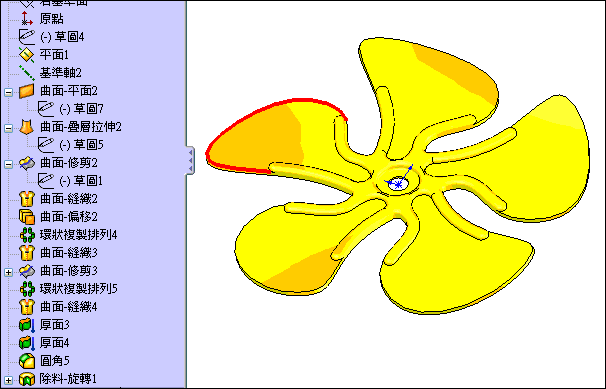

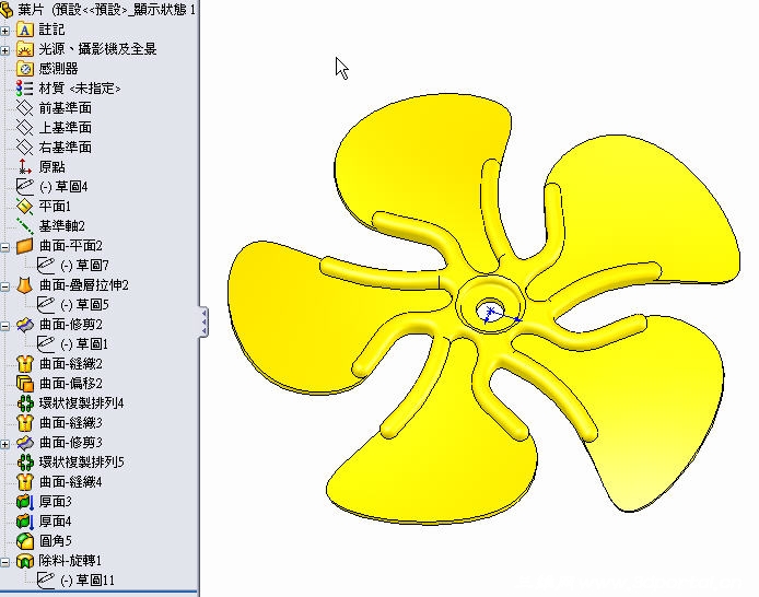

发表于 2010-6-9 11:45:09 | 显示全部楼层 来自: 中国广东惠州
本帖最后由 danilso 于 2010-6-9 11:52 编辑 * P7 L9 r! U0 J! c) V! u
. A0 [+ V2 I& f' H% D
示範個用曲面畫的槳葉
0 l, \$ i: F; r2 C' m  e& S leaft2.jpg 5 ?2 `, N' Q. J: j: M
