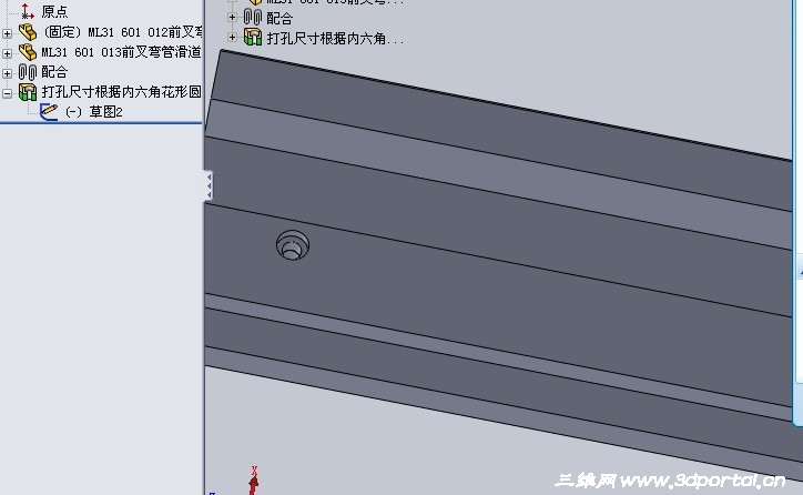

[求助] 如何在装配体中阵列打孔
发表于 2010-6-5 18:30:21 | 显示全部楼层 |阅读模式 来自: 中国浙江杭州
如何在装配体中阵列打孔
发表于 2010-6-6 07:49:29 | 显示全部楼层 来自: 中国
阵列装配体特征即可
 楼主| 发表于 2010-6-6 18:33:44 | 显示全部楼层 来自: 中国浙江杭州
今天试啦一下还试不行哦!1 e" Y, {1 a/ m; Q- X. o1 S
请高手出个动画教程
发表于 2010-6-6 21:36:17 | 显示全部楼层 来自: 中国上海
你要在什么零件上打孔就编辑哪个零件哦....很简单的..
 楼主| 发表于 2010-6-8 17:43:35 | 显示全部楼层 来自: 中国浙江杭州
头痛啊,请高手来帮忙哦~
9 @4 z" @8 v3 x' r9 t7 v) J% K  x我今天试啦还试不行哦~
6 L/ O" f5 C" F( I6 Z# d5 }3 {请各位高手指点哦
发表于 2010-6-8 17:52:08 | 显示全部楼层 来自: 中国北京
点击要打孔的零件----点击编辑零部件命令。其它零部件都透明了,就剩这个零件了。你就按零件来打孔、矩阵都可以了。
