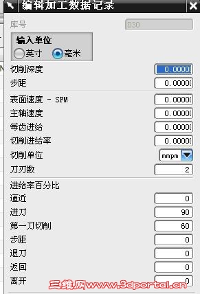

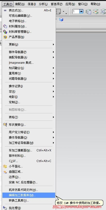

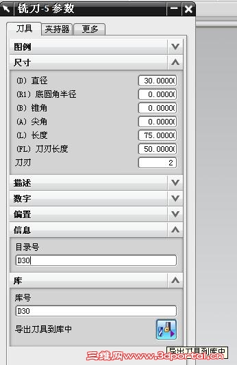

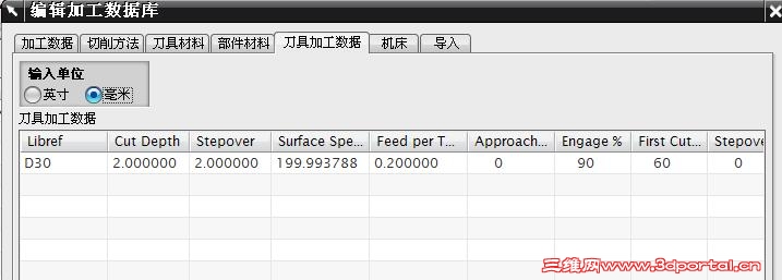

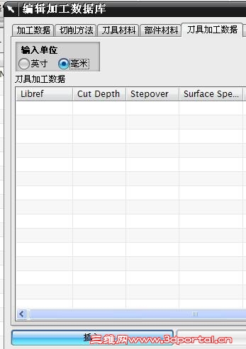

发表于 2010-7-9 22:05:19 | 显示全部楼层 来自: 中国山东潍坊
下面是个大致的过程啊,希望能帮帮你
发表于 2010-7-9 22:06:55 | 显示全部楼层 来自: 中国山东潍坊
没传上图片,再来
