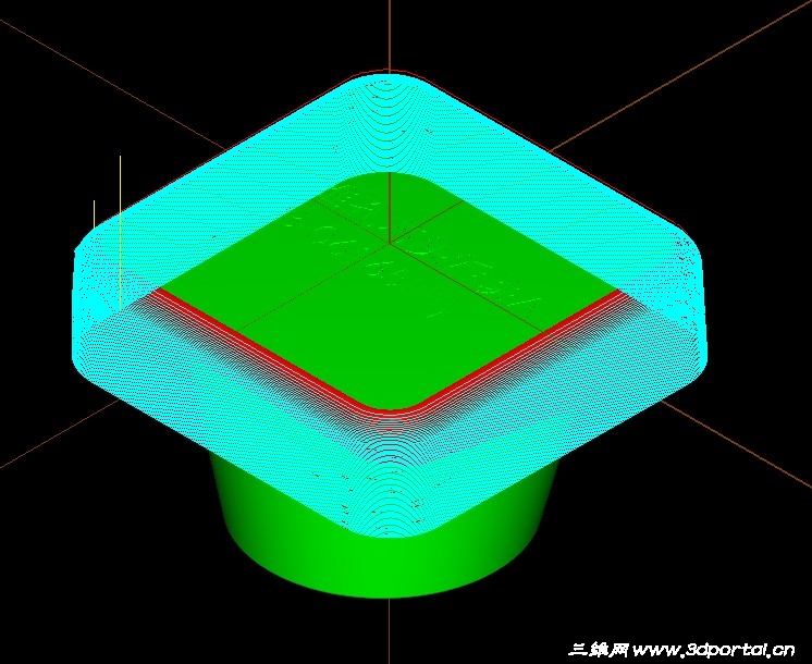

等高加工红色区域,底面不一样高,刀路一直环绕走到了最底面,如何设置消除多余刀路,如果只能画辅助面来干涉就算了!

限定深度吧

非要等高只有修剪了8 s5 Q! m* B/ i( W
可以考虑用投影或流线加工
