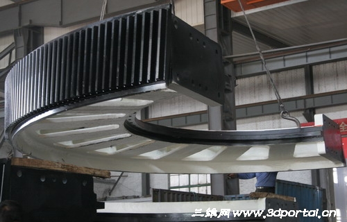

直径在2米到2米半的大齿轮一般是如何制造的?

20年前在洛阳矿山机械厂见过大齿轮的加工(直径2~3米)。你可以询问类似企业。
发表于 2010-6-8 08:51:39 | 显示全部楼层 来自: 中国上海
以整体铸造,整体锻造,也可以分解成外部齿圈和内部幅板内圈锻造出来后焊接组合成大齿轮
发表于 2010-6-8 08:56:41 | 显示全部楼层 来自: 中国河南郑州
可以用整体铸造然后滚齿(需解决铸造缺陷问题),也可以在外圈按齿圈的方式锻造、镶接、滚齿(齿圈可整体也可由几瓣拼接)。
发表于 2010-6-8 10:01:27 | 显示全部楼层 来自: 中国山西太原
直径在2米到2米半的大齿轮不能算超大齿轮,水轮机大齿轮最大达12米。
  J, ~% ~" C/ S* ~* x0 ]: k3米以下大齿轮可整体加工也可分体加工。若分体加工,先铸毛坯,加工结合面、钻连接孔、组装,车削加工,滚齿,热处理,磨齿。

那是比较正常的齿轮。四米的滚齿机和磨齿机国内好几家都有。
发表于 2010-6-24 14:53:10 | 显示全部楼层 来自: 荷兰
现在国内最大的磨齿机都有5m的了,洛矿就有这种机器,现在最大的都可以达到6m。貌似3m很常见的。
