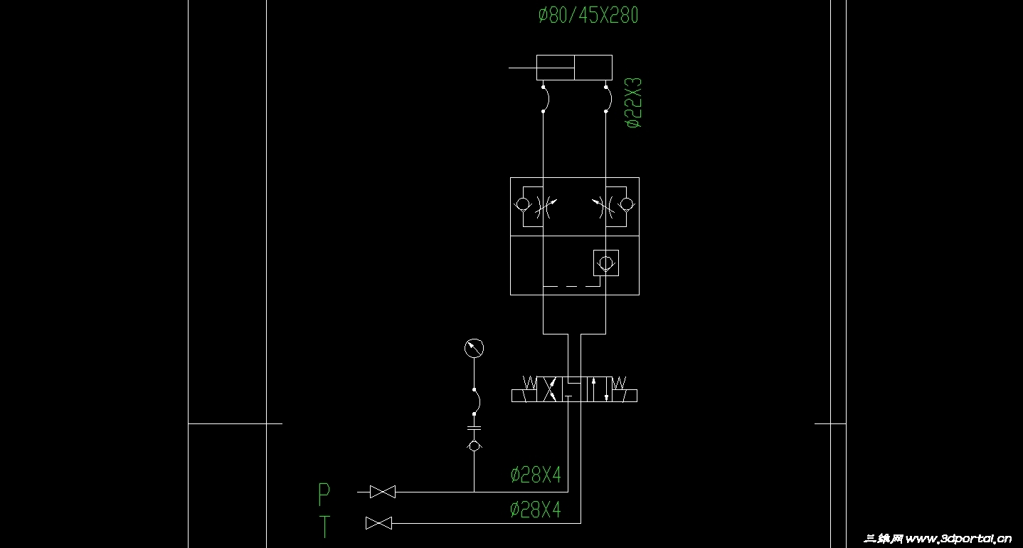

才到一公司 给 我液压图 。。。我以前也没用过 原理也说不好 谁能 详细描述下 非常感谢 菜鸟 别笑

" o; q7 ?6 z5 U( X1 [双向节流调速,中位时无杆腔液控单向阀保压?
