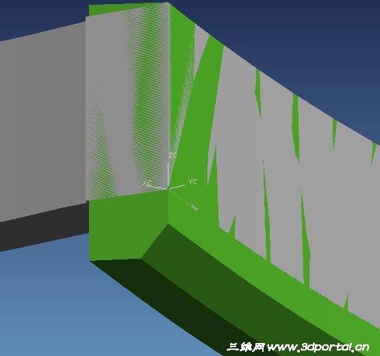

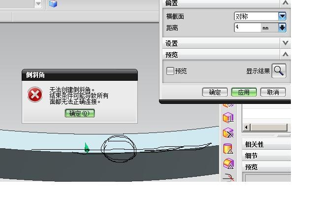

最近,老是碰到倒斜角倒不了的情况,也不知道具体的原因,传上附加,请各位高手帮忙解决

老兄,你倒斜角的上表面有问题,请查一查

从图片来看哈,两个面的相交部分线条那么多,应该是面做的有问题吧

11.jpg 从你的图形可以看出来,你应该把各个面修整干净。
发表于 2010-6-7 20:38:45 | 显示全部楼层 来自: 中国四川成都
你没有修整过,就直接把几个部分给合起来了,所构成的实体的相邻的面很不干净,而且你是使用的是面偏置功能,如果使用拉伸,就可以倒斜角了,如图: 10.jpg
发表于 2010-6-7 20:40:58 | 显示全部楼层 来自: 中国四川成都
如果你实在要用面偏置,就只能做一张面去剪切了

倒内部的角与外面不干净应该不影响的吧。还有做面去剪好像在角落位置不好操作吧
3 C" r5 U$ f8 n; Z+ u; S
: @, N) N# }* g0 b9 r7 r' F4 a我是用片体加厚的。后来问题解决了。是加厚的面有问题
