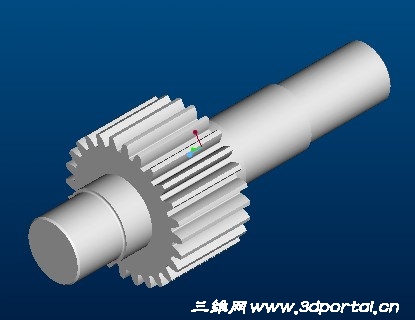

[求助] 这根齿轮轴是如何生产的?

粗车-调质-精车-滚齿-(剃齿)-渗碳-(绗齿)-磨

没有给出材料和齿轮精度等级,是无法确定工艺的
发表于 2010-6-6 20:25:55 | 显示全部楼层 来自: 中国安徽淮南
需要知道模数,齿形精度,轴承位的直径,硬度等。
2 F8 Y: h% \& Y: p, T3 z) `. S+ A1 _一般,热处理会降低一级的齿形精度。要求高的话,热后还要精滚齿;滚齿加工要有顶尖孔;此孔还可以在外圆磨时做工艺孔,以保证齿的跳动。

楼主请把零件图传上来,我们好一起讨论。

车  滚  渗碳沾火 磨

锻件--粗车--滚齿--剃齿--渗碳淬火--外磨--检测--包装入库

材料、热处理要求、齿轮精度要求没有提供,不好确定加工工艺。
发表于 2010-7-22 10:05:38 | 显示全部楼层 来自: 中国四川资阳
楼主可以上传一个详细的图吧
