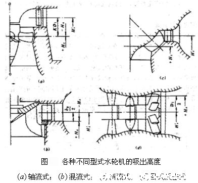

请教:水轮机吸出高度定义,是指尾水水位与水轮机中心高度差还是泄水面的高度差?

水轮机的吸出高度Hs的准确定义是从叶片背面压力最低点K到下游水面的垂直高度。但是K点的位置在实际计算时很难确定,而且在不同工况时K点的位置亦有所变动。因此在工程上为了便于统一,对不同类型和不同装置形式的水轮机吸出高度Hs作如下规定:8 o) R+ x1 P& d; ?5 V& x1 {% K8 m
1)轴流式水轮机的 是下游水面至转轮叶片旋转中心线的距离。0 ]7 Y. X2 z* N& y# T* i
2)混流式水轮机的 是下游水面至导水机构的下环平面的距离。5 Z. h7 [5 O7 B( u! u
3)斜流式水轮机的 是下游水面至转轮叶片旋转轴线与转轮室内表面交点的距离
! c8 m8 |4 B) |) y4)卧式反击式水轮机的 是下游水面至转轮叶片最高点的距离。
