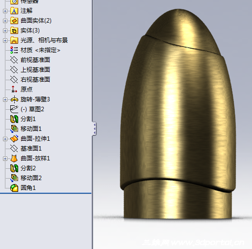

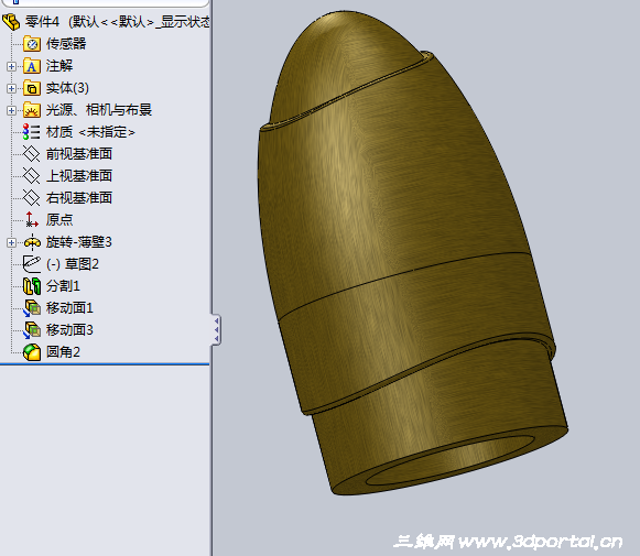

发表于 2010-6-6 22:09:02 | 显示全部楼层 来自: 中国浙江金华
本帖最后由 swsxz 于 2010-6-8 21:11 编辑 - N+ E5 M3 z. c1 l7 I7 l$ T
3 m6 i+ ?5 k: l+ U2 M  H' B3 g8 H
试着画了一个,不知道对不对。

发表于 2010-6-6 22:18:50 | 显示全部楼层 来自: 中国安徽马鞍山
不知用曲面+分割线,再等距,填充,加厚能否满足?

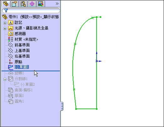

发表于 2010-6-8 08:19:07 | 显示全部楼层 来自: 中国广东惠州
旋轉,分割面,偏距面,厚面.
