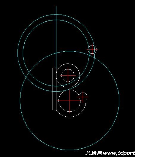

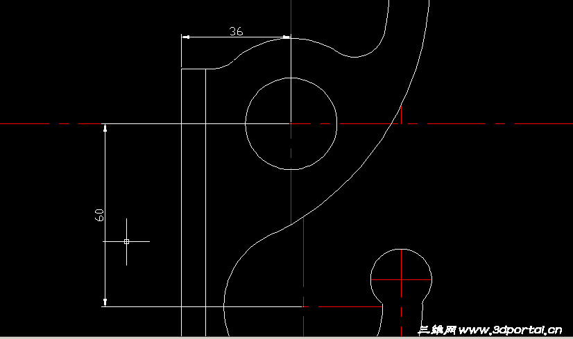

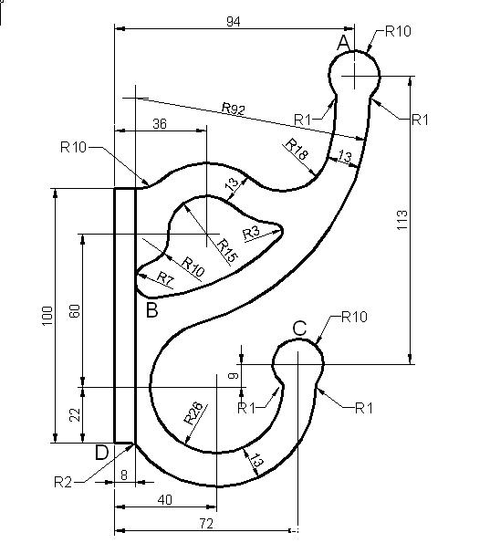

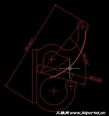

我这个地方不会画,请高手指点,谢谢大家了、
1 ]- v& v- h) _ 20070729_37f7e0c4f6da0dab6d2dY9o9SUvfWD4p.jpg 这是原图
# {7 z0 |; ?3 r* i- N 截图100.png 画到这里不会了,我该怎么画,求教

楼主,考虑一下图纸本身定义不够问题
发表于 2010-6-6 20:41:28 | 显示全部楼层 来自: 中国河北保定
原图缺定义。
发表于 2010-6-6 21:26:39 | 显示全部楼层 来自: 中国安徽淮南

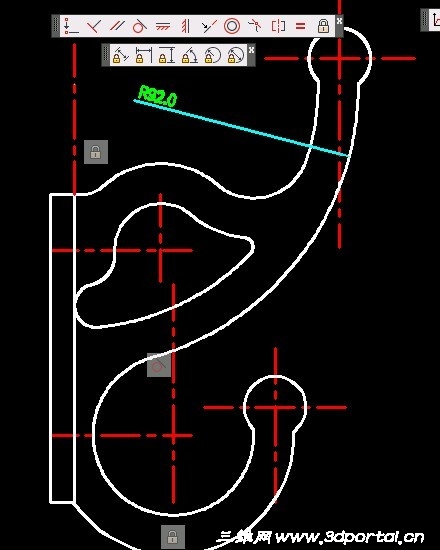

用ACAD2010画的,用到了“标注约束”和“几何约束”,不知道你能不能打开?
$ n: g6 g8 }  g% Q& o 未命名.jpg ' d: X: L  P! G( U
Drawing1.dwg (70.43 KB, 下载次数: 16)
 楼主| 发表于 2010-6-7 19:02:48 | 显示全部楼层 来自: 中国广东广州
我的是2009的
发表于 2010-6-8 09:40:03 | 显示全部楼层 来自: 中国河南郑州
看到了周边宽都是13了吧,把R92,R18分别平移13,然后用R92平移后的圆弧与左边第二条竖线分别平移7找到R7的圆心,其它就是切断,做圆弧就可以了。

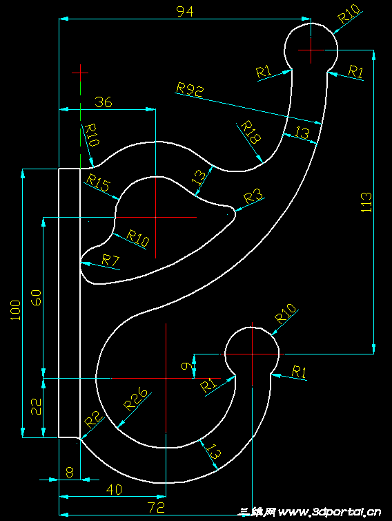

本帖最后由 coolboy123 于 2010-6-10 13:52 编辑 $ T2 p/ P) x8 Y& a  m, M. h! u
9 g4 K/ @4 h! E# {. ?且容老人家唠叨几句,这玩意就是个老式的衣帽钩,就是这张图型,当年不知道做了多少。当然了楼主贴的图是简化的练习图。我现在把原始的图描一遍。这个图根本不缺少任何尺寸及几何关系。楼上几位基本上都没认真读图,尤其是那位以上来就用约束的兄弟,依仗奇技淫巧而忽略基本功乃是大忌。1 @; P3 i8 c8 Q! w9 t
6 {; L8 B1 O: z$ d1 u8 z
PT0.png * J7 _- b$ e( J3 G& P9 u: e
) ^  j3 p* ?# H
楼主可以比较一下在下文件中的图形是否与例题完全一致。% G- p- S- f# e9 O
衣帽钩.dwg (89.73 KB, 下载次数: 12)

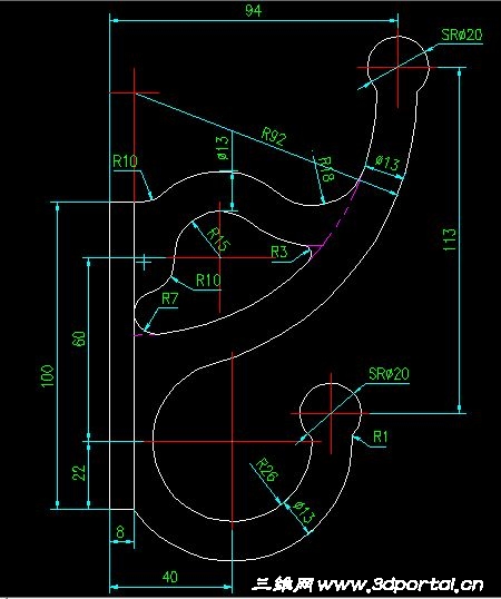

发表于 2010-6-10 20:09:35 | 显示全部楼层 来自: 中国浙江杭州
+ x- f/ P0 m) u4 |9 }" a& ]* l* C2 D
"想了半天没有想明白,R92或R79的圆心怎么出来的?就差这个,圆心一出来,上部分的全部弧基本用相切、相切、半径都出来了。"
0 @( T9 ^1 R9 s  ~6 g
  ?# x0 I  W' _8 A& U6 K# q- Z现在想明白了,这个大弧R92的圆心是用下面R26的圆心为圆点来做圆,半径R=26+92=118,该圆与左边过来第二条竖线的延长线的交点就是R92的圆心,剩下的一些弧均用相切、相切、半径都出来了。
发表于 2010-6-18 16:49:40 | 显示全部楼层 来自: 中国广东东莞
本帖最后由 for-mar 于 2010-6-18 16:59 编辑 3 t  {  w, ~$ h' l, Y
# @+ j8 X9 k: ]( |3 v试着练了一下,赞成coolboy123使用的紫色辅助线。
4 A" B3 ~) X3 d3 R0 b# D! h. F因为原图没有明确表示辅助线连接的两段弧在同一个圆上,但从结构上判断其厚度同为13是合理的。要说缺少尺寸,唯一的争议点就在这地方上了。' _" z  X1 q  e6 D
关于中间的空心部分结构,可以先画R15的圆、R18偏移13得到的边,以及R92偏移13得到的边。接下来画R7的圆。完了用导角工具导R10和R3的圆弧就搞定了。

发表于 2010-6-26 13:07:57 | 显示全部楼层 来自: 中国四川泸州
给的条件不清楚,楼上画的都是自己加了条件的!
发表于 2010-6-26 14:01:44 | 显示全部楼层 来自: 中国陕西西安
其实这个图也主要就是用一下圆的两种画法 “相切,相切,半径” 、“相切,相切,相切”,画起来并不是很难,要认真看懂图中圆的位置
