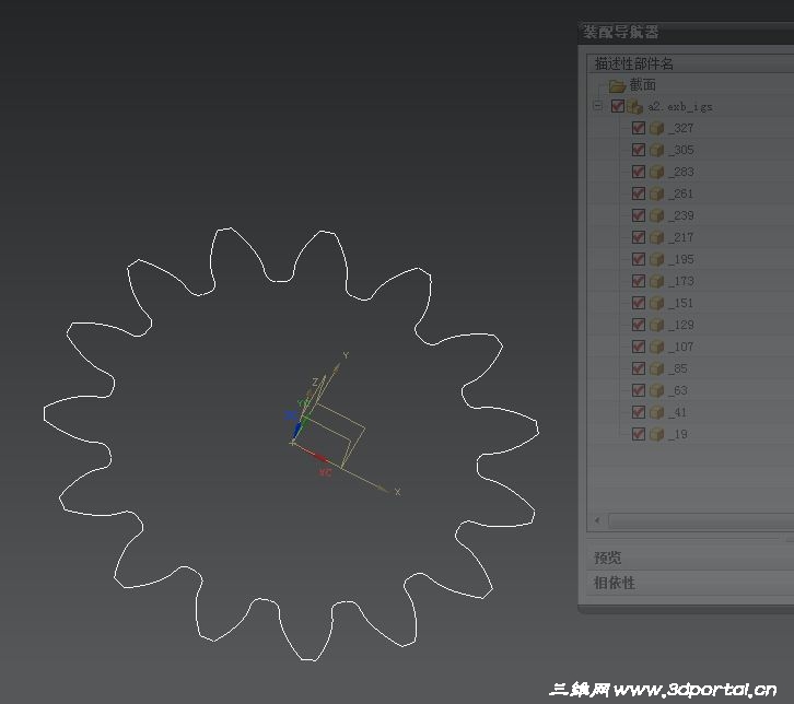

; D, ?+ d( A# v5 c+ Trt,UG7.0版本~  请大侠帮忙。谢谢!( G# `' d) a  X: k. ]. y# Q
下面是导入的文件
a2.exb.rar
8.24 KB, 下载次数: 2

在转IGS文件前,把“块”打散。发现你的图每段“齿”都是“块”,如果打开装配导航器,你会发现每个齿都变成了一个“部件”,如果不是“工作部件”,是没法操作的。

问题解决~谢谢!
