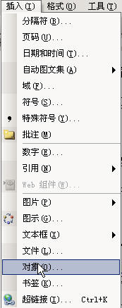

- |4 k1 c# f7 C9 x7 |; H6 o有时候需要在Word中打印一些CAD图形,如果把CAD图形保存成图片再插入Word的话,打印出来之后,斜线、圆之类的图形可能会有锯齿。而如果向Word中插入“AutoCAD图形“,打印出来的效果可以和直接用AutoCAD打印的一样,线条很平滑,没有锯齿。- D" S9 R3 t. u. P+ i
具体操作方法如下:4 k9 Q- N3 N% D5 S# M9 c

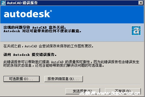

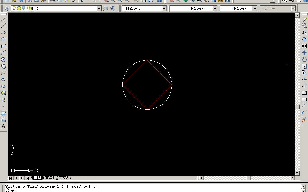

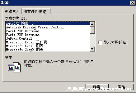

Word文档中,点“插入”“对象”“AutoCAD图形”,如图一和图二。这时候就会打开AutoCAD软件,自动新建一个名为“Drawing *** 中”的窗口,“***”代表这个word文档的路径、名称。如图三。一定要看清这个窗口的名字,因为最终插入Word的图形,只是在这个窗口中显示的图形。画好图之后,点“保存”,图形就会插入Word。如果是要插入已经画好的CAD图形,可以把这个图形文件打开,复制之后,再粘贴至之前的“Drawing *** 中”窗口中,点击“保存”,图形就插入至Word中了。注意,如果之后你关闭了AutoCAD软件的当前窗口,CAD可能会提示出错,如图四,但不影响Word的编辑。直接关闭整个程序,则不会出现错误提示。我就是这样的情况,不知道大家怎么样。

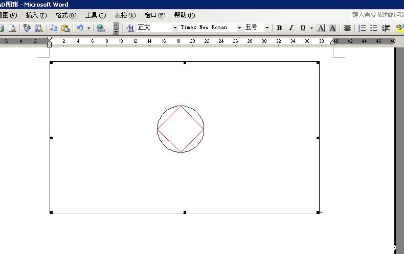

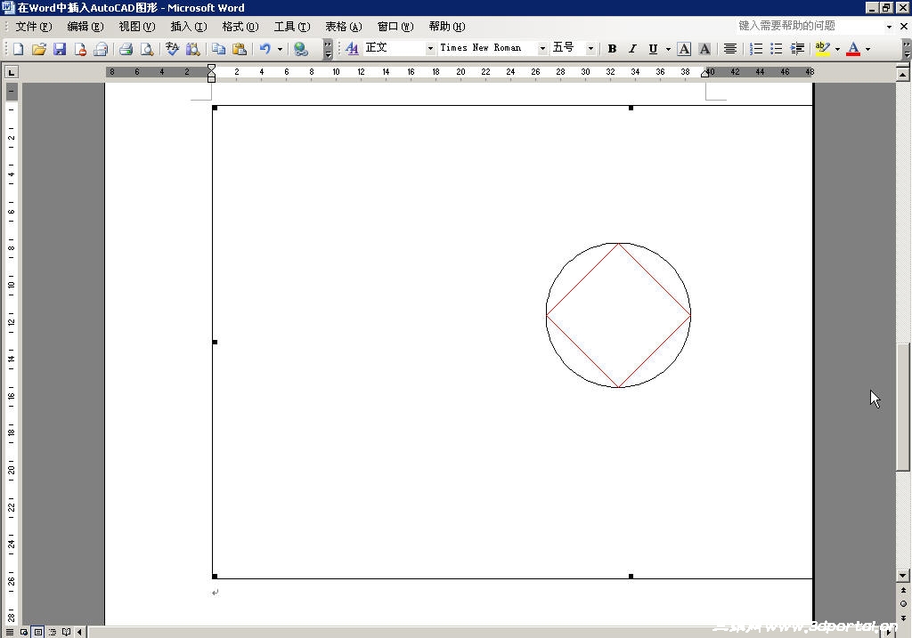

. L' m! J, V: M8 v这里需要注意,插入在Word中的图形的位置和大小有问题,图片中出现大块的空白,导致真正需要显示的图形(圆加内接矩形)无法放在Word适当的位置中。如图五,如果是普通图片,可以通过“裁剪”来去掉图形中多余的空白边,但是这种CAD图形不可以裁剪。如果拖动边缘的黑色方块,改变大小,那么里面的图形也改变了大小,如图六。怎么办呢?这就要说明一下,为什么会出现这样带大片空白的图形。3 H/ M6 }7 v, R$ s& a  [$ n* {9 P

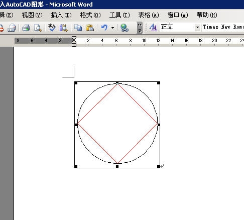

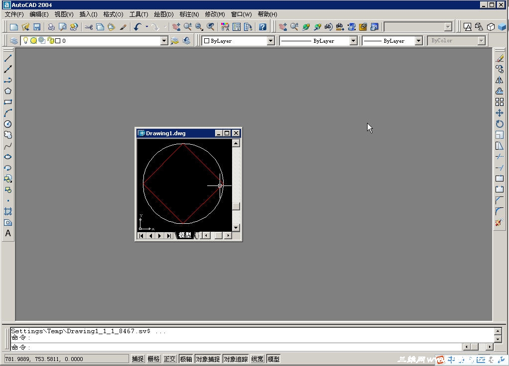

其实,AutoCAD插入在Word中的图形,是根据“Drawing *** 中”这个窗口的来创建的,这个绘图区域有多大,那么产生的图形就是多大。由于我们大多数人的绘图区域,都是黑底的,而转换成图形,就把黑的底改成了白色,白色的线条改成了黑色,其它颜色的线条不变色。出现在Word中的图形的白色空白,就是中的黑色区域,如图七。如果我们能把这些黑色的区域减小,那么插入Word中,白色空白就减小了。怎么做呢?就是点击“Drawing *** 中”这个窗口右上角的“向下还原”按钮,如图八,然后调整它的大小,使我们需要的图形大小合适、位置合适,这样再“保存”,插入Word后,就没有那些多余的空白了,大小正合适,位置就可以自己调整了。如图九和图十8 A% Y$ G9 q5 f9 S5 T; J# {

发表于 2010-6-6 22:35:32 | 显示全部楼层 来自: 中国云南玉溪
word里是可以裁剪的,只是你不注意罢了。
 楼主| 发表于 2010-6-6 23:56:05 | 显示全部楼层 来自: 中国江苏徐州
是可以裁剪的,我犯了个错误……

发表于 2010-6-7 07:13:24 | 显示全部楼层 来自: 中国浙江杭州
其实还有个更好的方法,虽然会略显麻烦!# W" \2 S7 n1 D& D7 |7 {+ H( I: [
我的做法是:   新建一个PPT文件,将CAD的图直接复制粘贴到PPT里,然后断开与AUTOCAD的连接,在PPT里修改好图片,再放到WORD里,非常好看。
