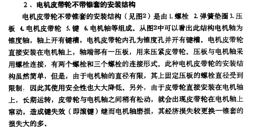

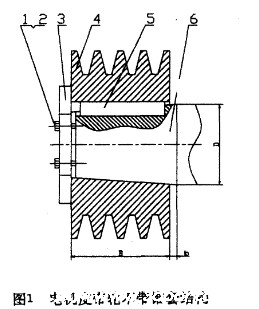

[已答复] 轴上键槽问题!
发表于 2010-6-7 03:37:15 | 显示全部楼层 |阅读模式 来自: 中国山东济宁
为解决轴键槽滚键问题,准备在轴上开两个键槽。请教,两键槽相差120°还是相差180°好呢?
