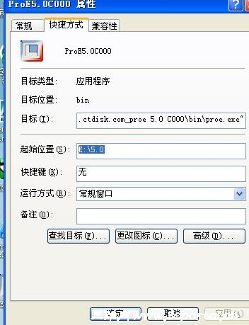

发表于 2010-6-9 11:56:55 | 显示全部楼层 来自: 中国河南郑州
% f( S6 N7 K) l5 i' U. f% X2 t5 G+ h" e; E
首先找到桌面图标,右键点属性出来如下图4 ]7 z' A( d. n5 R6 v  }6 k2 x+ |' o/ M
更改起始位置,这样系统产生的Trail.txt,和直接作图生成的文件就会直接保存在起始目录里面了。
