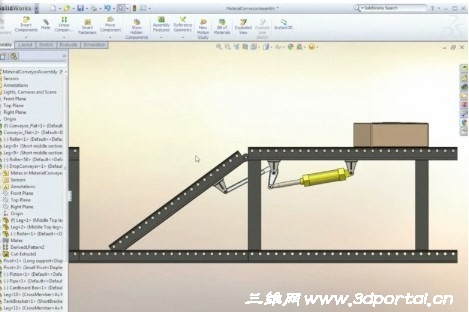

未命名.jpg 221.jpg ; P; A  ~  x% A( U; g
我要算是否有足够的力量来操控下拉门,还有就是零部件是否能承受整个运动过程中的受力,各位给个好建议,怎么算比较好?
发表于 2010-6-7 11:22:06 | 显示全部楼层 来自: 中国福建厦门
用cosmotion来计算整个运动过程中的受力,) B$ `+ D6 ~8 q4 n6 J" m
在用cosmosworks来计算零件的强度.

发表于 2010-6-7 19:06:39 | 显示全部楼层 来自: 中国浙江杭州
让计算机模拟运功过程   读出该点的受力情况  在cosmosworks来计算零件的强度  这个结构分析和官方一个视频 有点相识   LZ去找下看看

其实设计要遵循最基本的受力结构,偶认为楼主的机构有些华而不实,在此基础上的仿真又有多少意义呢?
发表于 2010-6-8 11:40:38 | 显示全部楼层 来自: 中国广东深圳

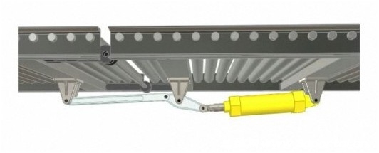

看樓主的圖,好像沒有自鎖哦
3 H5 E  b6 T" ^其實還有一個很好的辦法,那就是加一個平衡塊,這樣的話,汽缸就只需要很小的力了
发表于 2010-6-8 11:44:49 | 显示全部楼层 来自: 中国上海
让计算机模拟运功过程   读出该点的受力情况  在cosmosworks来计算零件的强度  这个结构分析和官方一个视频 有点相识   LZ去找下看看* y: d; L2 J) z
