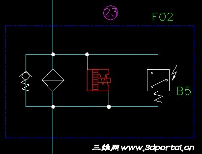

这是国外某机器上的,称为Pressure filter,装在总回路回油口上的,求问这个东西的原理和作用啊~6 T' B" w- E7 M$ Q' A3 T$ U

就是一个带发讯装置的回油过滤器么,如果字面意思也可能高压过滤器

带压差发讯的回油过滤器。

谢谢了哈,没怎么学过液压,结果刚工作就碰上了一大堆液压图~/ |1 x0 P: ~! e, N$ Y0 z' R; D
% A. g9 y% ~3 k* ]+ ]7 B* O那么再请教一下它的工作原理吧?

该型滤油器安装在系统的回油管路中,拦截油液中的污物,防止其进入油箱。滤芯未堵塞时滤油器进、出油口的压差很小,滤芯污染堵塞发讯器无动作;当滤芯因污染物堵塞,进油口的压差达到约0.35Mpa时,滤芯污染堵塞发讯器动作,发出滤芯堵塞信号,提示尽快更换滤芯。若不能马上停机更换滤芯,则滤油器中的旁通阀开启(开启压力约:0.4Mpa),维持系统运行。

这是带旁通阀、目视(压力)发讯器的回油滤油器

是不是防堵过滤器带压力继电器,堵上时压力升高报警?

红色部分为指示部分。
