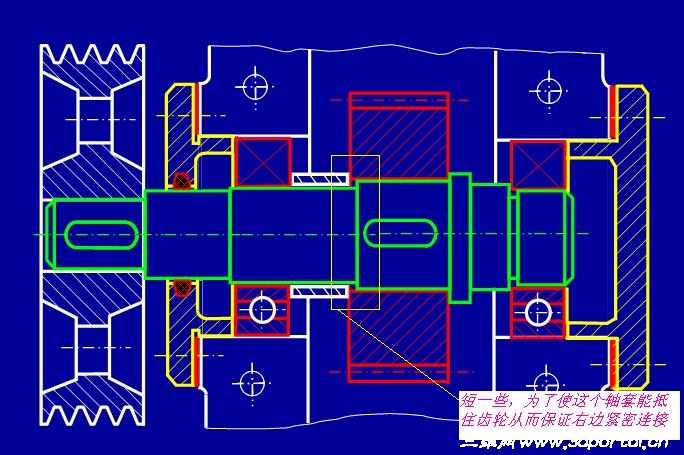

为保证轴向定位可靠,与齿轮和联轴器等零件箱等零件相配合部分的轴段长度一般应比轮毂长度短2~3mm* n. ]4 y3 `7 Y& R' V( y# T& B
5 k3 _) d2 K) q7 P: N) @
这句话什么意思?

3 R5 _# Q$ n, M/ U7 Q* `7 n9 q# d为什么要短2~3mm。, r" t7 k3 b" \8 u

保证轴向定位时能有效地贴合齿轮的侧面,所以要求轴台阶轴向短一点。

使轮毂的轴向定位装置与轮毂的侧面靠紧

有没有图片什么 的?

同意以上回答,可以参考图片
发表于 2010-6-7 14:24:44 | 显示全部楼层 来自: 中国黑龙江哈尔滨
让轮毂与轴套顶紧,上学的时候学过。

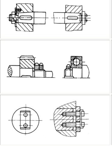

4# wssmjf
6 k1 N# ]7 i! w7 `  p4 m2 T这样的结构很多,可看下面图中各种结构:
