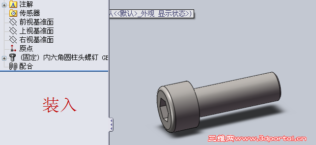

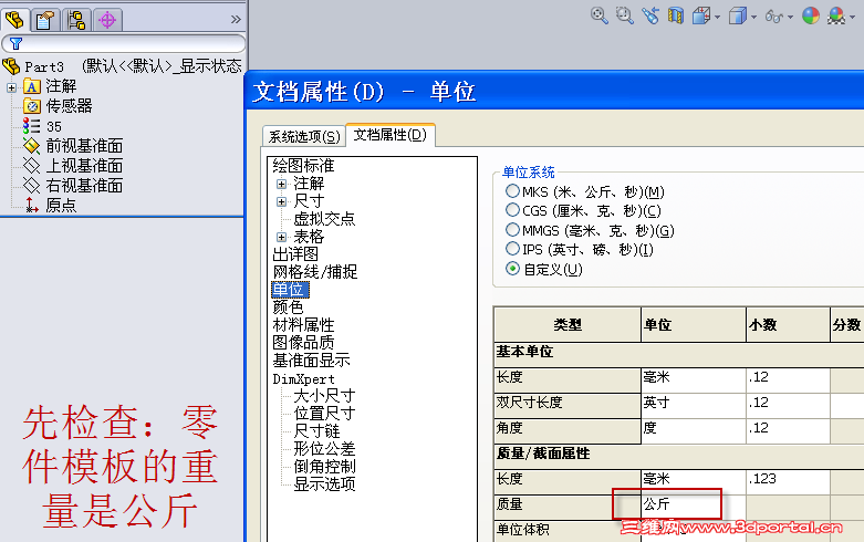

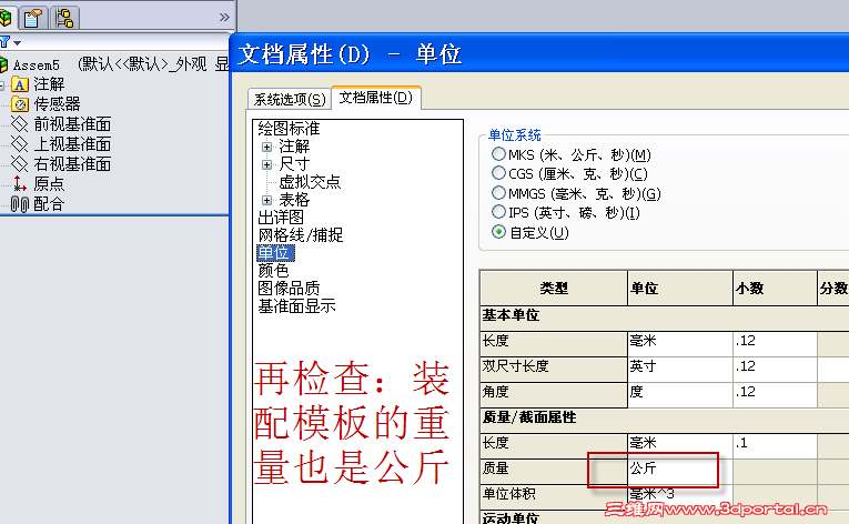

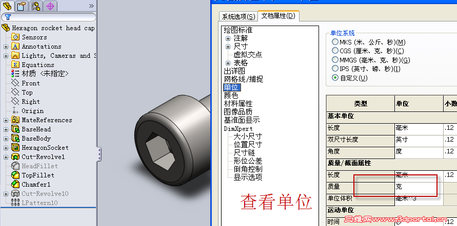

/ {& S% P- U* I* P
( p( l. u% i! p, z13# sky9966
0 A  M* F; S) h* a3 j0 @  y! y
标准件基本上在组装环境调入,以实现快速装配,所以只要装配环境是特定单位,标准件也会相应自动改变单位属性一保持统一。至于文件属性主要是根据客户的要求来定制(包括重量特性),所以默认是不会添加的 4# ZHYJ96 ...
! ?) F- }: w  |sky9966 发表于 2010-6-8 17:37 http://www.3dportal.cn/discuz/images/common/back.gif
' t( Z7 y( o0 Z" T4 s% C! _. E0 B2 h8 C6 z' M' m
现在我就按照9966兄的操作来做,可结果依旧没有变成千克,重量单位依旧是克,不知是我操作错误呢,还是TOOLBOX是鸡肋呢? 真不知道有人在膜拜什么东西9 _' ?& z, X. O) ~9 V2 y$ B7 C
1.png $ O# q$ n2 y/ C  F& p6 y% h
2.png 4 i3 H4 E4 i% S- C; m; Y6 z: i

发表于 2010-6-22 11:11:36 | 显示全部楼层 来自: 中国北京
修改模板中的文档属性,只指针对它所生成的零部件设置发生改变,并不会使已有的零部件设置改变。+ H& C% s- v0 ]7 b/ K
你需要打开那个螺钉文件进行修改才能生效。
发表于 2010-6-22 11:22:40 | 显示全部楼层 来自: 中国江苏泰州
, {9 D$ W: R! u
/ l% q$ o- m, v  B! o你需要打开那个螺钉文件进行修改才能生效。3 r+ W9 Q$ k( t, [; W
swabc 发表于 2010-6-22 11:11 http://www.3dportal.cn/discuz/images/common/back.gif
8 Q6 o" z! T+ A8 a+ c
  E4 q1 p" \8 F, g+ W这个正如前面所说,软件的TOOLBOX很麻烦。
* z3 d$ l! ]! F3 _; l感谢您再次证明楼主的“只要装配环境是特定单位,标准件也会相应自动改变单位属性一保持统一”是错误的
