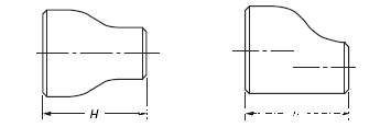

ASME B16.9中的异径管图形为两端带直段的,如贴图所示。在实际生产中,对于大直径的异径管采用钢板卷焊的工艺制造,这种异径管就是一锥形,不带直段。出现的问题是有的用户接受这种形状的异径管;有的用户则不接受,认为标准中的图形为带直段的,如果供货的异径管不带直段则与标准不符。
3 L- ~2 ^/ S# o  c1 w      讨论的问题是,用钢板卷焊的不带直段的异径管是否符合标准规定。

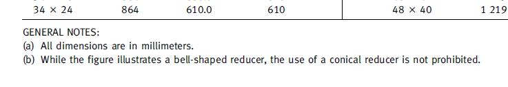

看ASME B16.9标准中异径管件尺寸表格下方的“注”:图中所示为“钟”形异径管,不限制锥形异径管的使用。

这两种异径管都符合标准要求呀
