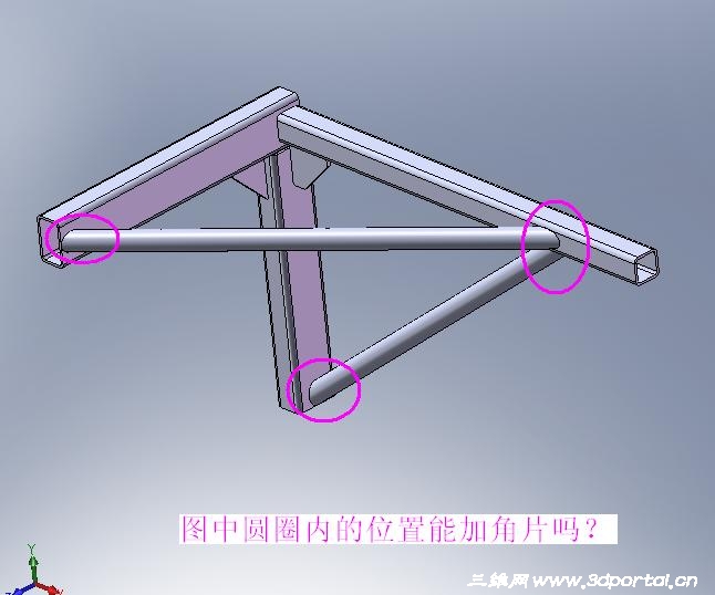

请看图片。这种结构在实际中应该很常见的,但在圆管和方管之间加角片好像选不上,是不是SW不支持?我用2007.4 y3 a& x1 _/ }$ c( ]
谢谢啦!

是加加强筋板吧,如果筋板命令不好用,直接建模好了

需要平坦的面才能生成,在管道上无法用命令直接生成

好像不能吧

可以以扁通表面为基准草图,拉伸,复选拉伸到面,面选圆管表面
