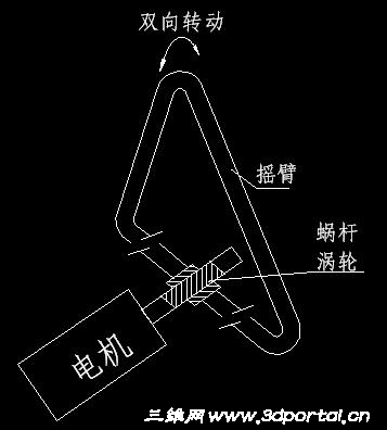

   电机上固定的是蜗杆,涡轮和摇臂上的轴为同轴,当用电机驱动时,通过蜗杆涡轮的传动,摇臂能上下转动。但当电机不工作时,要求用外力扳动摇臂,摇臂也能转动,但需要和涡轮离合(因为涡轮系是自锁的,不然摇臂会转不动)。不知道涡轮和轴上或单单在轴上搞个什么结构,起到离合的效果。见图示:  e0 g4 I% P- A5 H4 G' v
希望大家帮我想想办法啊。

蜗轮上作一段毂,与摇臂同钻一定位销孔,运行时插上销子,仃止后手动拔掉销子,就可摇动,这样最简单。

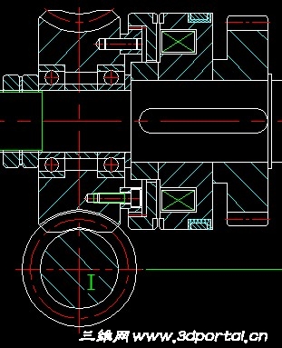

可以在蜗轮上装个电磁离合器,当电动时,离合器吸合,手动时分离。但需要控制好手动时的偏转极限位置和偏转的灵活度,不宜太灵活(太灵活了不好掌控)。电磁离合器结构请参考附图(仅供参考)。

  \" F2 o$ l! E; }* x0 z这样不行的,要求智能化,在碰撞时,不一定是手在碰撞,像别的物体碰撞的话,也要能撞开,这个工作的转速和力矩不用很大。就是起一个档道的作用而已。不承受其它的力的。
 楼主| 发表于 2010-6-8 12:01:50 | 显示全部楼层 来自: 中国浙江宁波
4# TKG-09 + z4 F8 _; o+ g  _3 ?( l
/ x7 m5 B) a: }% o: q
这个思路是对的,但费用会增加很大。这个起的作用就像是门禁的性质,用摇臂升起来后挡在那里,通过遥控可以自由的升降,但有别的物体碰撞摇臂时,摇臂在外力的作用下能做轴向转动,而不会损坏内部的其他结构,就此而已,其它的没什么要求,因为电机的转速已是比较慢的,升降时除了自身的摇臂重量外,也没别的阻力。

) a( B+ F( I' J0 o这样大概不行,蜗杆涡轮具有自锁的特性,当摇臂竖起来时,若蜗杆涡轮分离了,摇臂它会自动的倒下去了吧。假如有个阻力让摇臂竖立在那也行。

楼主对具体工艺要求还未介绍清楚。& l& Y7 V# H. h) v
如果,电机驱动摇臂和手动摇臂的扭矩相差较大的话,采用4#方案,再适当增加些电控即可实现。- e9 [! R0 D! M) g% V# E. I
如果,电机驱动摇臂和手动摇臂的扭矩不是很大,并且,可以相同的话,则可将结构设计修改为:, l% x4 A* x  O! }) V0 q2 M
①将涡轮内孔与轴间按动配合设计成可相互周向转动;
. O5 e5 o8 a1 `②在涡轮两侧端面,增设摩擦片;# e& }+ A6 m( a4 j  E0 r
③在摇臂轴上,增设调整螺母(双螺母)、压缩弹簧和摩擦压盘;6 P9 o0 U# E" R: t
④可根据需要,调整摩擦力矩大小;
; ?: ?$ f; U9 @( K# C⑤电机驱动时,涡轮靠摩擦力矩带动摇臂转动;
, |9 t4 e& y# s$ [8 T⑥手动摇臂时,只要克服摩擦力矩,摇臂就可双向转动。

电机输出先接电磁离合器,然后再接蜗杆,蜗杆两端用轴承架起,即可处理。
& H' t4 l, J" C' V3 U' `' W2 _2 ^市面上找找有直接带电磁离合器的电机出售。控制也很简单,电机不停止,只需控制电磁离合器的吸合及可。
